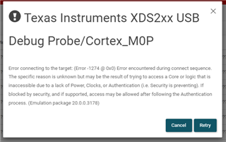

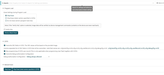

连接到相关器件后、我执行了芯片擦除。
从那时起、不再可能读取存储器、但我只能执行擦除和空白检查。
 我是否必须更改任何设置才能读取已擦除的器件?
    大家好、Cinqueonce:
    如果 SACI JTAG 接口检测到器件为空、则将无法读取器件存储器。  由于空白器件检查可确认闪存内容全部为0xFF、因此您需要读取已擦除器件的原因是什么?
