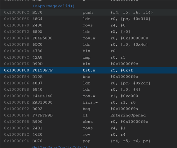

继续回答该问题、我在使用 LAUNCHXL-CC2640R2进行开发期间也会遇到此类问题。 如果我将 IMAGE_VALID_CONF (和 resetVectorAddress)设置为0x70、器件将在刷写新映像时成功引导、但在所有后续系统复位中引导失败。 我在反汇编中进行了深入研究,发现在这个 IsAppImageValid()函数中启动过程将失败。 具体来说、行"TST.w R5、#0x7f"测试 IMAGE_VALID_CONF 寄存器的值是0x80的倍数。 否则、应用映像将被视为无效。 我想知道这项规定的目的是什么?   技术参考手册中也未对这一点做任何说明。

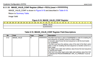

    感谢您的支持! 通过查看此 值、我发现 IMAGE_VALID_CONF 寄存器的值必须为0x00000000、以便使引导序列能够将控制权转移到闪存映像。 我附上了 技术参考手册中该部分的屏幕截图 、确认了这一点。 我还提供了该手册的链接。
    我希望这对您有所帮助!
    Tarek
    尊敬的 Tarek:
    感谢您的答复。
    在您附加的屏幕截图中、它还显示"对于 CC2640R2:此字段必须包含闪存矢量表的起始地址值、以便使引导序列可以将控制传输到闪存映像。" 您可以参考 blestack 下的 secure_fw 示例。

    1. 上面提到的 IsAppImageValid()函数是 TI 在 ROM 中提供的启动代码的一部分。
    我链接的原始问题提到、IMAGE_VALID_CONF 需要是0x100的倍数才能使器件引导至应用程序映像、从而验证了我的结果、因为0x100 = 2 * 0x80。 TI 未回答该问题。 基本上、我再次提出了这个问题、希望能够从 TI 工程师那里获得答案。
