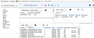

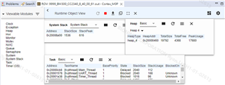

我的过程是
连接->搜索 FFF1和 FFF2的句柄->启用 FFF2通知->启用 FFF1通知->命令->接收通知数据->强制断开-> 重新连接、重新连接 后、此周期再次开始
在重复这些步骤几次之后、我发现当断开连接时、从 ROV 看到的堆比开始时少。
我尝试在 app_data.c 中将 GATT_BM_FREE (&G gattMsg->msg、gattMsg->method)分别添加到 bleapp_data.c 中的 GATT_eventandler 和 bLEAppUtil_convertGATEvents 中。
但仍会存在堆较少的问题。
我使用 GATT_WriteCharValue()启动 FFF1和 FFF2并发送 Command、然后使用 GATT_DiscAllCharDescs()搜索 FFF1和 FFF2的句柄值
之前:
之后:

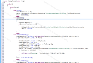

    下面是我创建 pthread 之后的过程
    确认连接后、调用 GATT_DiscAllCharDescs 以搜索句柄值。 找到该函数后、将该步骤切换到 enableFFF2Notify
    写入该命令后、外围器件将每50ms 通知一次数据。
    如果在10秒内未建立连接或通知接收时间过长、该步骤将切换回连接
    我还尝试了将 GATT_BM_FREE (&pMsgData->msg、pMsgData->method)添加到 GATT_eventhandler 和 BLEAppUtil_convertGATTEvents 中;仍然会发生相同的事情。

    今天、我进行了测试、发现当 GATT_WriteCharValue 断开连接时、某些存储器似乎未释放。
    因为当我只是连接并调用 GATT_DiscAllCharDescs (),并在这段时间内强制断开连接时,内存不会逐渐减小。
    但我仍然无法找到应该释放的空间。

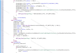

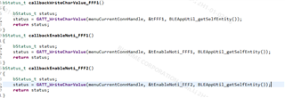

    这是我在调用回调函数中执行的操作。 正如我在上面的注释中所提供的、当 status!= Success 时、我调用 GATT_BM_FREE (((gattMsg_t *)&tEnableNoti_FFF1、ATT_WRITE_REQ);
    Ryan、您好!
    您是否看到正在执行 GATT_BM_FREE? 我认为调用函数的状态返回不是 GATT 操作的结果。 您是否可以尝试在回调时释放内存或使用 BLEAppUtil_invokeFunction()来传递数据(此函数应释放 pData -参见 bleapputil_init.c 内部)。
    BR、
    David。
    尊敬的 David:
    似乎我找到了解决方案。 如您所述、调用不会返回真实的 GATT 状态、因此我在回调中以及在 GATT 返回失败时记录调用下面添加了一个变量。 计数增加1。 从变量监控可以看出、回调中的变量正确记录了 GATT 故障次数、但调用下方的变量保持为0。
    因此、当我在回调中放置 GATT_BM_FREE 时、由于一些干扰或强制断开连接而断开连接时堆不会减少。

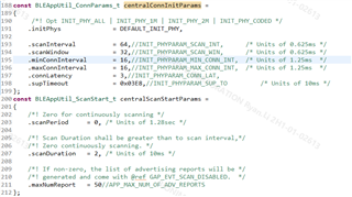

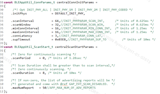

    堆由于连接而变得更小的问题已经解决,但现在我遇到了进入 exception_handlerSpin 的问题,这似乎是扫描引起的。 我附上了扫描参数。 有什么解决方法吗?
    Ryan、您好!
    请确保扫描持续时间大于扫描间隔。
    BR、
    David。

    尊敬的 David:
    我将持续时间设置为80ms、将间隔设置为40ms、将窗口设置为20ms、并仍将进入 exception_handlerSpin

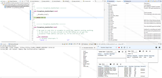

    尊敬的 David:
    崩溃似乎是由执行 BLEAppUtil_scanStart 引起的。 如附图所示、我设置了一个变量来确认最后一次执行的位置。

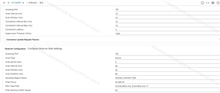

    请分享有关回调函数的更多信息。
    您能否尝试使用 SysConfig 的默认扫描参数?
    BR、
