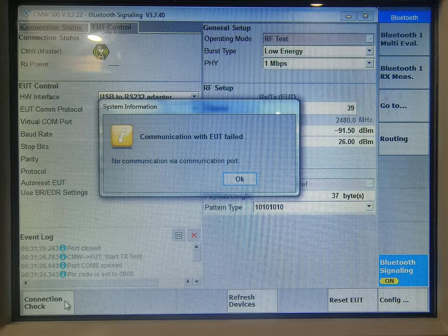

尊敬的 TI 团队:
我在此书面询问有关 LaunchXL-CC2652R1上的 DTM 模式 Rx 灵敏度 BER 测试设置的信息、感谢您的提前支持。

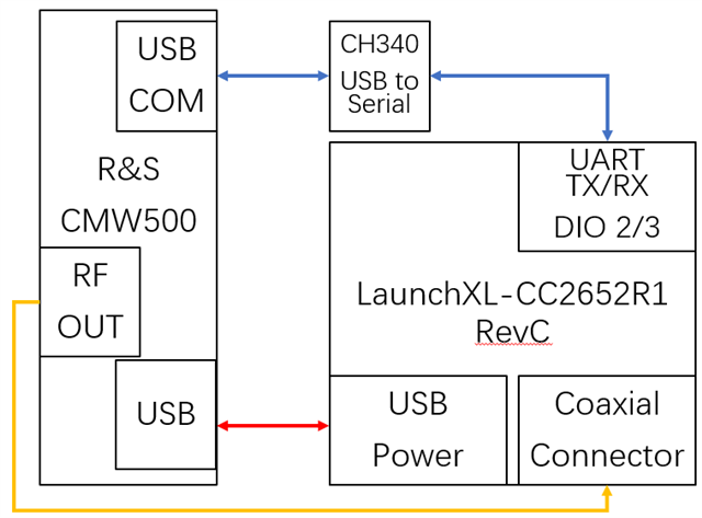

下图显示了当前设置:
我使用 Rohde&Schwarz CMW500作为 CBT、发送 HCI 命令、通过 CH340 USB 接收2652到串行板的通信、输出蓝牙信令以及通过 USB 电缆供电。
该设置当前的问题是 CMW500无法与 cc2652 LaunchPad 建立通信。 因此、我认为在以下方面可能存在问题或我不知道的问题:
  1. 软件刻录不正确?
我使用了 simplelink cc13xx/cc26xx SDK v8.30.01.01 BLE5 stack host_test_app.hex。 我用于烧录的工具是 UniFlash。 我通过 BTool 发送 HCI 命令对其进行了测试、一切看起来都正常、2652响应良好且通信良好。 我使用了 Launchpad 上的 MicroUSB 端口、而不是 UART 和其他通信端口。
  1. CBT 设置?
如图所示、在左侧的硬件接口上、我选择了 USB 转 RS232适配器、还有其他两个选项、即无 DTM 和 USB。 另外两个不能正常工作。 我们已经通过 CH340 USB 转串行板对使用 USB 转 RS232适配器的其他蓝牙器件进行了测试、这些器件都运行正常、因此我认为这是唯一合适的选择。 但是、在 EUT 通信协议中、我这次选择 HCI、这与我们用于其他双线制蓝牙器件的 HCI 不同。
当我将 CH340 USB 转串行板(通过电源和软件连接到2652 UART)插入 CBT 时、它识别出串行板并将其分配给 COMM 6、但两者之间没有通信。
  1. 硬件连接?
LaunchPad 按上述方式进行配置。 我只是在测试期间为3V3、5V、GND 保留了跳线接头。 另外、我已经重新焊接电容器、使用同轴连接器而不是天线。 我已经尝试将 CH340 USB 连接到串行 TXD/RXD、或 DIO 2/3、看看是否有任何连接。
4.还有一个小问题:
要烧录 cc2652、我是否不能使用 XDS110而是使用 JLink JTAG 等其他仿真器、该仿真器是否能够正常工作并可由 UniFlash 识别?
需要您的帮助来提供一些测试方法、
Haiqi
    嗨、Haiqi、
    DTM CMW 测试仪通过 UART 向 CC2652发送命令。 您必须将测试仪连接到 CC2652 UART 引脚、才能建立通信。 板上的跳线配置正确、只需将 UART 引脚连接到 CMW、就能与板通信。 您应该能够使用除 XDS110之外的其他闪存器、但可能需要使用其第三方软件并必须确认它们支持器件。

    您好、Jan:
    感谢您的答复。 我将再次尝试使用 UART、看看它是否起作用。 顺便说一下、您是否知道我如何验证 UART 是否正常工作? 我可以简单地将 UART 连接到我的笔记本电脑、并使用 PuTTY 等串行工具、打开波特率为115200的 COM 端口、然后检查我是否收到任何内容? 我尝试过一次,但没有发生任何事情,我不能键入任何串行,也不 能收到任何东西。 我们是否有用于发送 UART 通信的示例.hex 文件?
    谢谢、此致、
    Haiqi
    对于所有关注此帖子的人来说、这个问题已经得到解决。
    这是正确的硬件和软件设置。
    唯一需要小心的是:
    使用与 UART 共用 GND 的电源
    我在 USB 和 CH340串行板之间使用了3.3V 电压、断开了 microUSB 直接电源连接
    感谢 TI 支持的帮助。
