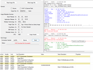

我当前正在尝试将 OAD 片上功能添加到 CC2652R7上的固件中。 我尝试使用 BTool 发送新映像来执行 OAD、但失败了、如图所示:
我将使用 simplelink_cc13xx_cc26xx_sdk_7_40_00_77和 CCS 12.8.1、并首先按照 Simplelink Academy 建议刷写这些文件:
BTool 中的日志中显示的原因
[3877]: - 12:45:36.023.
OAD ImageControl 响应
命令 ID = 0x12 (ImageBlockWriteRsp)
状态= 0x09 (OAD_INCOMPONABLE_IMAGE)
这是 OAD 下载失败的原因吗? 或者我可以检查的任何其他东西? 我已经学习并学习了 Simplelink Academy  低功耗蓝牙增强型无线下载(OAD)基础知识
以及 低功耗蓝牙增强无线下载(OAD)高级功能、但仍无法使用片上 OAD 功能。
任何人都可以帮助这个,非常感谢!!!

    您通过 OAD 上传的图像似乎有问题。 您是否可以尝试使用手机上的 SimpleLink 应用程序通过 OAD 上传已知映像、以确保问题来自固件、而不是初始闪烁? 您可以使用 低功耗蓝牙-无线下载(OAD)基础知识 (本 SimpleLink Academy 适用于 CC23XX、但也适用于 LP-CC2652R7)的 SimpleLink Connect 移动应用程序在 OAD 中了解如何执行该操作。

    是的、我知道上传的图像有问题、我之前通过更新 TI 官方图像来试用过该应用、结果证明一切正常。
    我的问题是、我根据 低功耗蓝牙增强无线下载(OAD)高级中提到的内容添加了片上 OAD 功能。
    但现在有一个问题、我不知道如何解决、simplelink Academy 没有针对片上 OAD 提供任何调试方法、因此 它真的让我很困惑。
    请问是否有人认为这个问题可能来自甚么? 非常感谢。
    Jermyn
    错误0x09 (OAD_INCOMPONSE_IMAGE)表示堆栈和闪存边界不匹配或程序条目不匹配。
    在屏幕截图中、您使用0x86000作为持久应用的加载地址。 您是否考虑过将 低功耗蓝牙增强无线下载(OAD)高级 SLA 中的0x36000替换为0x86000 ? 如果没有、我邀请您通过执行此更改来重新执行该教程。

    我可以使用 simple_peripheral_on_chip 固件更新到固件、然后当我尝试将固件更新回 simple_peripheral_on_chip 固件(第二次执行 OAD)时、有另一个问题显示了此消息
    请问是否有人认为这个问题可能来自甚么? 感谢您的热情支持!
    Jermyn
    你好、Jermyn!
    如果您使用的是调试器、则在 OAD 之后器件可能无法自动复位、而您可能需要在 OAD 之后手动对目标板进行下电上电。 您可以在 BLE 用户指南中阅读有关这方面的更多信息。 您是否可以在 OAD 完成后尝试拔下/插上电、或使用 XDS110上的按钮关闭并重新打开电源、看看 BTool 连接在之后是否正常工作?

    感谢您提供有用的信息、它在我遵循您的建议后可以正常工作。
