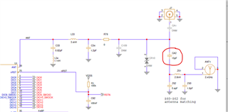

您能告诉我 CA2电容器的意义是什么、它在我的定制电路板设计中是否绝对必要吗? 下面随附了 LaunchPad 原理图中的天线部分的屏幕截图。
    Shashank,
    CA2电容器的主要功能是一个隔直流电容器、以防止 CC 器件的 ANT 引脚 通过参考设计中的倒置 F 型天线实现直流接地路径。 如果您已验证设计中的天线未短接至 GND、那么您可以选择添加此电容器、因为一般来说、在设计中保留此电容器仍被视为最佳设计实践。
    Andrew
