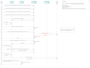

    我想根据附加映像中的顺序使用 PSA_keystore。
    请允许我根据此顺序提出其他问题。
    第5号
    我是否正确理解 PSA_keystore 使用 HSM 来存储加密密钥?
    第6号
    我认为 ExportData 与 keyMaterial 的加密值不同。
    是否可以导入此密钥并将其用作导入密钥材料时的密钥?
    第7号
    我认为导出数据将被解密并转换回密钥材料值并用于加密计算。
    我是否正确理解此解密密钥值从未离开 HSM?
    流动图像

    没有 密钥库  API、您可以通过 PSA.e2e.ti.com/.../psa.zip 中的密钥生命周期对其进行设置
    我已经附加了一个工程文件、其中包含在 HSM 中存储密钥的方法。 请注意、这些密钥一旦导入 HSM、就不再可导出。

    我是否理解 PSA_keystore 使用 HSM 来存储加密密钥?
    您可以使用 PSA 密钥库(存储在闪存中的 密钥、而不是 HSM 中的密钥)来存储打包的密钥和未打包的密钥(加密或纯文本)。
    对于 HSM、可以以纯文本密钥发送、然后接收打包的密钥、从而可以安全地存储在闪存中。 在使用打包的密钥时、密钥将发送到 HSM、在 HSM 中、HSM 将在内部展开密钥并使用它。 无法导出存储在 HSM 中的所有明文密钥、因此 HSM 将在内部使用这些密钥、但应用程序将无法检索实际的密钥材料。
    第6号
    我是否可以导入此密钥并将其用作导入密钥材料时的密钥?
    请参阅上文。
    第7号
    是的、这种理解是正确的。
