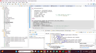

我正在使用 CC2642R1F 微控制器处理一个工程、因此我想使用 通过 UART 打印引导加载程序版本(串行打印) 至关重要。
请告诉我 可以找到引导加载程序版本(BIM 版本) 或如何在工程中以编程方式访问它?

    BIM 版本位于BIM_VERoad_image_header.h OAD 文件夹中文件中定义的变量中。
    由此、您可以使用 用户指南中的 UART 示例 、通过调用UART_write函数将引导加载程序版本打印到 UART。
