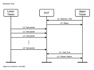

对于 HCI_LE_ReceiverTestCmd (),我通常会看到0x21的数据包数量。 我不在室内、因此我假设对讲机正在接收当前环境中配置对讲机的频率(即2402 MHz–信道0)上的信号。 因此、如果我去了更受控的环境(例如可以控制射频环境的室内)、我会预计接收到的数据包数量会增加或减少。 这是正确的吗?  您是否知道 LE 接收器测试启动后运行多长时间? 它是否会在发送 LE 测试结束之前运行(尽管返回的数据包数量将为零)? 还是以固定的持续时间运行?
CC2340的 LE 测试结束命令与 CC2541的实现是否不同? 在我们之前使用 CC2541的设计中、我们将调用 HCI_LE_ReceiverTestCmd ()、然后调用 HCI_LE_TestEndCmd ()。 HCI_LE_TestEndCmd 将返回 LE 接收器测试期间接收到的数据包数。 但 CC2340的运行方式似乎不同- HCI_LE_TestEndCmd 返回接收到的数据包数。
CC2541设计约有12年历史、因此事情可能发生了变化。 如果是这种情况、我们只需将更改传达给团队的其他成员并更新我们的文档即可。
Luke
    在受控的射频环境中、接收的数据包数量不应更改、除非您当前的环境非常嘈杂并导致数据包丢失。 这是因为 TestEndCmd 的数据包计数仅考虑格式正确的直接测试模式数据包的数据包。
    LE 接收器测试在固定的时长内不会运行。 相反、接收器会运行直到接收到 LE_CCS Test_End 命令。
    这可以发生在两种不同的方式:
    -要么发送器在连续模式下运行,它将继续发送数据包,直到HCI_LE_TestEndCmd调用该功能。
    -要传输的数据包的确切数量已通过使用HCI_EXT_SetDtmTxPktCntCmd进行设置,并且发送器将准确地发送此数量的数据包。
    默认情况下使用连续模式。 我怀疑您观察到的 CC2340R5和 CC2541之间的差异可能是 CC2541使用第二种具有固定数量数据包的方法作为默认值。 如果您希望使用第一种模式、可以HCI_EXT_SetDtmTxPktCntCmd使用参数0进行调用。
