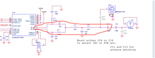

如何测量以下电路线路的阻抗?
    尊敬的 Aiden:
    为什么要测量 该阻抗? 通常不建议更改这些元件值、因为已经通过结合使用仿真和负载/源拉取测量仔细调整了这些值。
