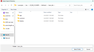

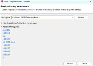

    以下是有关如何获取基本 BLE 示例的完整源代码的详细步骤:
    1.打开 CCS、选择一个新工作区(通过为工作区路径选择一个空文件夹)来选择一个新工作区、然后点击 启动。
    2.进入 CCS 主视图后、点击 "Project">"Import CCS Projects"
    3.打开"Import CCS Projects"模式后、点击"Browse"按钮并转到 SDK 的安装路径。 默认情况下、它应该在中 C:\ti\simplelink_lowpower_f3_SDK_8_40_02_01
    4.转到 Examples> RTOS > LP_EM_CC2340R5 > ble5stack > basic_ble 然后单击 选择文件夹按钮 。 底部文件夹名称应显示" basic_ble "。
    5.在"Import CCS Projects"模式中、点击 完成按钮

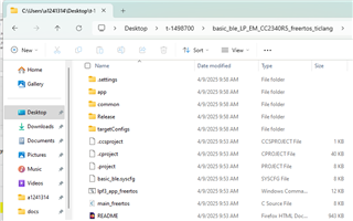

    6.现在单击 文件>导出...
    7.单击旁边的箭头 一般条款 文件夹、然后双击 文件系统
    8.通过单击选择要将项目导出到的目录 浏览 配置
    9.选择文件夹后,应在"收件人目录"输入中看到它。 在我的情况下,我选择了桌面上的"t-1498700"文件夹。
    10.单击 涂层。 现在、您应该会在所选的文件夹中看到该工程的所有源代码。
    11、要处理该项目,您可以像我们一样重新导入该项目 步骤2至5 ,但通过 选择我们的新文件夹 而不是 SDK 的 basic_ble 示例。
    我希望这些步骤将帮助您解决您的问题!
    Maxence
