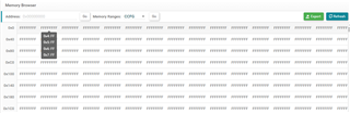

    谢谢、我可以通过下载这两个文件正常运行 basic_ble_oad_onchip 程序、但当我使用 uniflash 读取地址0x00时、我发现它已经是0xff、这意味着 basic_persistent 的内容已被擦除。

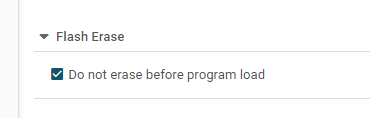

    是的、您需要首先使用 Uniflash 下载永久固件、但还需要确保在 Uniflash 中设置以下设置:
    否则、如果未设置此设置、则永久应用程序将被删除。

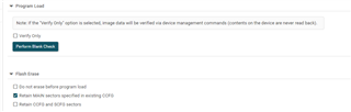

    谢谢你。 目前、我的芯片不是空的、选择此选项时无法下载。 我找不到单独的选项来擦除 UniFlash 中的芯片。 我该怎么办?
    您好:
    请参阅此主题: (+) LP-EM-CC2745R10-Q1:在 UNIFLASH -基于 Arm 的微控制器论坛-基于 Arm 的微控制器- TI E2E 支持论坛中无法擦除芯片
    请告诉我结果是什么。

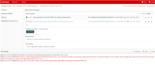

    您好、
    在按照操作成功擦除芯片后、使用 uniflash 下载十六进制文件会报告错误。

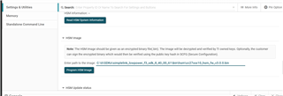

    1.刷写  basic_persistent_sb.hex  映像。
    2.刷新 HSM 固件
    3.现在选择" 程序加载前不要擦除"
    4.  在0x31000处加载 basic_oad_on_chip_sb.bin 文件

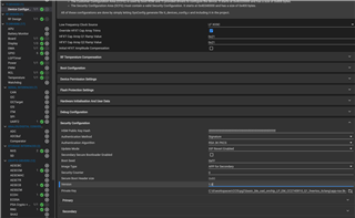

    现在、您应该能够上传新固件。 确保您正在上传的新固件具有更高的版本号。 您可以在 SysConfig 中更改版本号:

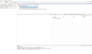

    您好、
    执行芯片擦除并安装以下配置后、仍然无法刻录 persistent.hex 文件
    您好:
    是的、它看起来好像卡在复位环路中。 当图像刷新失序时、会发生此情况。 您需要继续尝试擦除芯片或使用空项目对其进行编程、直到解锁。
