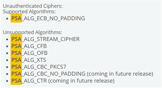

    我之所以这样说、是因为有人说 AES-CBC 不支持使用 PSA 的 API 的操作。
    如果不应混淆 SimpleLink 和 PSA API、这是否意味着无法将用于 AES-CBC 操作的密钥存储在 PSA 密钥库中?
    您使用的是哪个 SDK 版本? 稍后添加了支持、因此这些发行说明/文档可能是旧的。
