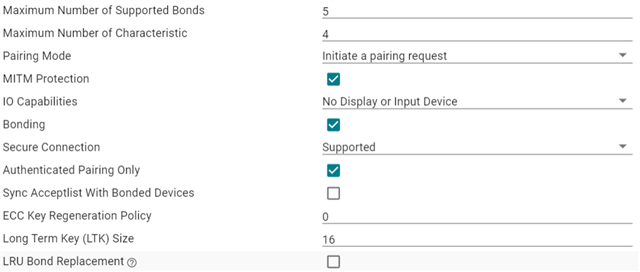

我有一个配置为外设的 CC2340R5。 目前、我按如下所示添加了配对功能:
工作正常、但如果我使用 uniflash 重新刷新硬件、绑定信息将被删除、我必须尝试与中央设备重新配对。 是否也有办法在刷新后保留债券信息? 因为如果我的产品需要在现场重新刷新、或者我需要执行 OAD、则如果删除了绑定信息、我必须进行预期之外的全新配对。
另外、如果我们进行无线固件更新、绑定信息将会保留还是会被删除?
此外,如果我的外围设备中启用了 LRU 绑定替换,且中央设备从其内存中删除了绑定信息,那么我是否可以自动尝试与另一个中央设备重新配对和绑定,或者我需要做一些事情来尝试与新设备绑定?

    您可以在 CCFG 中指定刷写时不希望擦除的扇区。 这可用于保存绑定信息。 执行 OAD 更新不应删除绑定、因为这些绑定存储在单独的闪存区域中。 使用 LRU、所有绑定替换都应自动进行。

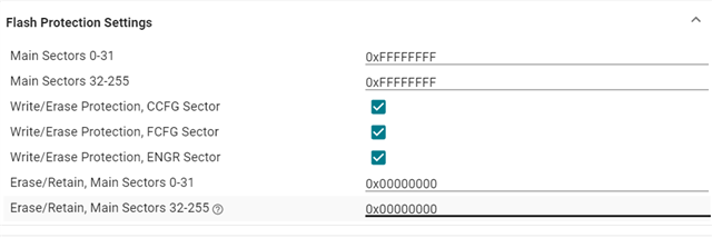

    您能否指定更新 CCFG 以便在刷写后不擦除绑定信息所需遵循的步骤?
    可在 SysConfig 中指定受保护的扇区。

    t 受保护的扇区可在 SysConfig 中指定。
    目前、这是相应的设置。 此处需要进行哪些修改?

    对于实际扇区、这将取决于定义 NVS_INTERNAL 区域的位置。 您需要更新 Erase/Retain 字段而不需要其他字段。 需要说明的是、只有在通过 uniflash 刷写时要保留绑定信息时才需要此操作。 执行 OAD 时不需要此功能。 OAD 不会覆盖绑定信息。

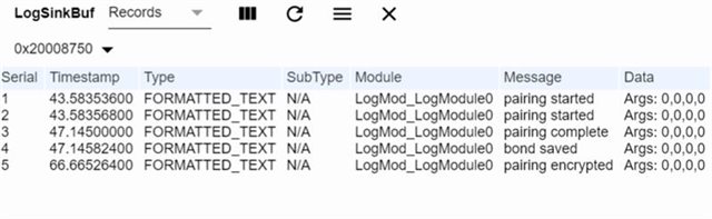

    您能告诉我为什么该事件没有被触发、但是吗? 它不是从您这边搬运的。 此外、当配对开始时、 BLEAPPUTIL_PAIRING_STATE_STARTED 被调用两次、原因可能是什么? 下面是日志:
    您好、
    我相信当粘接过程中的键丢失时(例如发生错误)、就会发生键丢失事件。 我不认为当对等方忘记绑定时会发生此事件、因为设备无法知道何时发生此情况。 您能否确认已启动配对事件的状态是什么?

    配对已开始事件显示成功。 我已经检查了状态。 但每次,它被触发两次。 你能重现这个问题并告诉我,如果你遇到同样的问题,即使它被触发两次,也不会有任何问题吗?
    您好、
    我很抱歉、明白了。 我以为我能忍住的。" 我将与研发部门联系、询问他们这是如何实际工作的。 就双人配对开始问题、预计不会有任何问题。 由于某种原因、可能是由于配对开始和绑定开始是两个不同的事件、但这应该可以。
