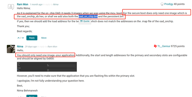

    1.我在上面的链接中看到了这样的问答
    这让我产生了一个误解、即您只需下载 oad_onchip.hex 即可实现 OAD 功能。 但 我已经测试、只有 basic_ble_oad_onchip_LP_EM_CC2745R10-Q1_freertos_ticlang_sb.hex 无法升级、因为只有 OAD 复位服务、并且固件传输需要 OAD 服务、并且它基于 basic_persistent
    因此、我想再次确认、OAD 需要烧录什么固件?
    我在这一问题上的回应应该得到澄清:
    basic_ble_oad_onchip  需要  basic_persistent。 我想我对四个 OAD 项目感到困惑。  basic_dual_image  不需要 basic_persistent。 但是、 basic_ble_oad_onchip  确实需要在 basic_persistent 中实现的 OAD 配置文件

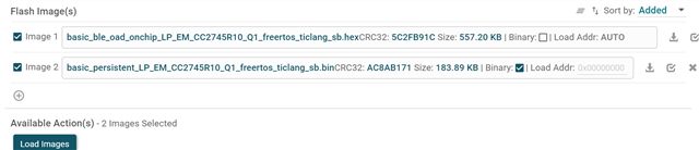

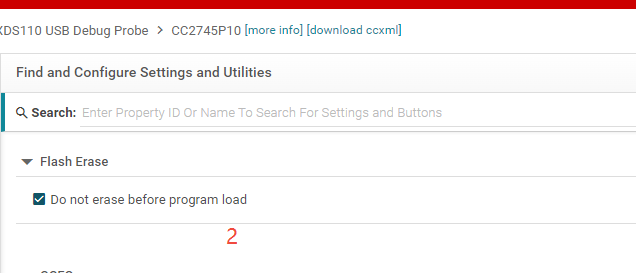

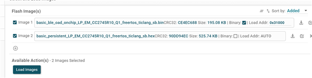

    经过几天的测试后、我发现以这种方式烧录固件可以成功执行 OAD 升级。
     1.先刻录 basic_persistent_xx_sb.hex
     2.选中"程序加载前不要擦除"选项
    3. 将 basic_ble_oad_onchip_xx_sb.bin 重新刻录到0x31000。
    我认为以前无法升级的原因是 basic_persistent 位置的固件丢失并变为砖型。这可以通过在刻录完成并重置后重新读取存储器来验证。

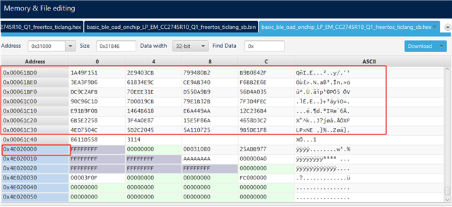

    -对于  basic_persistent_xx_sb.hex 和 basic_ble_oad_onchip_xx_sb.hex、在0x4e020000和0x4e040000处有重复的 CCFG/SCFG
    - basic_ble_oad_onchip_xx_sb.bin 与 basic_ble_oad_onchip_xx_sb.hex 相比, CCFG/SCFG 部分缺失。
    因此、我尝试使用 a.bin 文件和另一个.hex 文件来确保仅使用 CCFG/SCFG 的一个副本。但我发现、复位后 Primary (basic_persistent 应用)的位置全部为0xFF。

    我倾向于使用 Uniflash 来解决这个问题。 如果您单独刷写它们并在程序加载前禁用擦除功能、则会起作用、因为持久应用程序仍在内存中。
    但是、如果同时刷写这两个闪存、在加载程序之前擦除就无关紧要(因为应该同时加载这两个闪存)。
