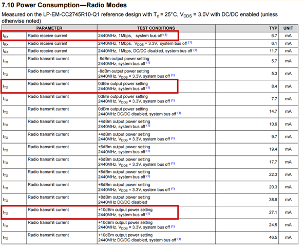

我在测量数据表中所述的射频功耗时遇到问题。
BLOW 是我的设置10dBm Tx 调制、我使用 SmartRF Studio8来控制电路板(2745LauchPad)
50mA 处的电流为3V。 它与数据表不匹配。
请 帮助我测量正确的电流值
    Adam、
    您还必须考虑活动内核和配置中可能处于活动状态的任何外设的电流消耗。
    此外、必须正确隔离 CC2745R10-Q1器件的电源、确保测试期间没有辅助电路从电源获取电流。  您使用哪个电路板进行测试、是定制设计还是 LP-EM-CC2745R10-Q1 LaunchPad?
