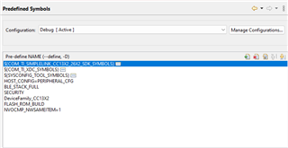

我正在尝试转换 Project Zero BLE 示例 从 SimpleLink CC13x2 SDK 到的 静态库 因此我可以在多个工程之间重复使用。 然而,我面临着 编译错误 删除特定于硬件的文件后ble_user_config.c、如。
以下是目前为止我所做的工作:
  1. 已删除 OAD (无线下载) 因为我不需要它。
  2. ble_user_config.c从静态库中排除、因为它包含 取决于硬件的配置 这应该保留在主项目中。
  3. 定义为必需的 预处理器符号 工程中复制该库。

    您好、Maxence、
    因此、我不想更改示例、因为它显然是可执行的、而是创建了一个静态库工程、并尝试将所有与硬件相关的部分移动到主代码、从而使主代码不受约束。 由于示例工程的不同文件夹中有多个链接文件、因此我删除了需要 syscfg 配置或其他一些用户配置 的文件、然后使用库中的 palceholder 将这些文件移动到主代码中。 我附加了原始工程零应用文件、以便将其与我之前发送的文件(我的静态库工程中的文件)进行比较。
    1.我没有意外地删除  icall_user_config.h 因为我链接了我正在使用的文件,而不是在项目中有副本。
    2.我以前没有 XDC/STH 的问题,所以我很惊讶它出现了,因为我已经有 XDC 链接在产品设置(图片附加)
    3.我想找出的是,如果 在我的个人资料或链接文件中调用 icall_user_config.h 导致了错误。
    4.我在下面附上了我包含的路径。 如果可能的话,我希望你在静态图书馆开裂。
    奥古斯丁

    只需将您的 SDK 版本从 v5_20_00_52升级到 v8_30_01_01 (最新的 SDK 版本)、我就设法取得了大量进展。
    以下是我所做的主要更改:
    -当您的 include 路径使用COM_TI_SIMPLELINK_CC13XX_26XX_SDK_INSTALL_DIR符号时,我使用COM_TI_SIMPLELINK_CC13XX_CC26XX_SDK_INSTALL_DIR符号。 这可能在两个 SDK 版本之间发生了变化、也可能是您键入了包含符号错误。
    -我添加了 CCS 编译器包含路径和源代码路径(${PROJECT_LOC}/src,${PROJECT_LOC}/Profiles${CG_TOOL_ROOT}/include)
    包括问题现在似乎已解决,我没有看到任何问题与 XDC 在我的身边 错误现在仅与项目0本身的源代码相关(未定义的变量、多实例标签等)。 但这是一个工作,你将不得不做你自己的大部分.
    你可以找到我在这里所做的更新代码: e2e.ti.com/.../pz_5F00_lib.zip
    Maxence
