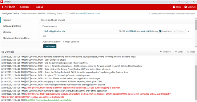

    您能不能说明如何单独刷写 ccfg? 我之前试过、但在 uniflash 中、它会在刷写时显示错误、最重要的一点是每当我们需要通过无线闪存时不考虑 cfg、因为在 btool 和 TI 应用中没有用于合并文件闪存的功能
    您好:
    显示的错误是什么? 您只需刷写一次 SCFG 和 CCFG。
    请概述您的 CCFG/SCFG 刷写过程。

    你好、Nima、
    请仔细看下图
    我有两点
    1.如何添加 CCFG 文件
    2.在第一次闪存通过 uniflash 我们可以闪存 MCUboot +持久+应用程序,但我可以合并这三个文件而无需 CCFG ,并通过 TI 移动应用程序通过 OAD 进行闪存而不会有任何问题。 因为我们注意到、如果我们仅刷写应用程序.bin 文件、就会遇到一些问题、比如我们仅通过一次查找车辆命令、然后命令也会继续
    您好:
    2. 首次通过 uniflash 闪存时、我们可以闪存 MCUboot +持久+应用程序、但我可以将这三个文件(无需 CCFG)合并、并通过 TI 移动应用程序通过 OAD 闪存而不会出现任何问题。 因为我们注意到、如果我们只刷写应用程序.bin 文件、那么我们会遇到一些问题、比如我们仅传递一次查找车辆命令、然后它也会继续
    我相信这里有一个误解。
    MCUBoot 和 Persistent 不会进行无线更新。 MCUBoot 是一种引导加载程序、用于在映像在闪存中执行之前验证映像。 持久应用程序 实现  OAD 服务、允许 二进制 文件以无线方式上传到器件。 它被称为 persistent、因为它不会改变并会保留在设备上。
    应用是唯一实际通过无线方式进行更新的东西。 无法组合 CCFG + MCUBoot + Persistent + Application、因为这样设备就必须对自身和处理无线进程的代码进行写入。 此外、无法将其合并为二进制文件。 CCFG 是存储器映射到0x4E002000、该地址不在闪存地址范围内。 如果您尝试将 CCFG 包含到二进制文件中、会用0填补空间空白、从而导致较大的二进制大小。
    如果您想要更新 MCUBoot 或 PERSISTENT、这必须通过串行协议来完成。 CCFG 只需刷写一次。 您通过无线方式上传至器件的二进制文件不意味着具有 CCFG、因为 CCFG 不应在 OTA 更新之间发生更改。
    总结:
    1. CCFG 应刷写一次、然后 不能是 无线更新了。
    2.无法无线更新 MCUBoot 和持久应用程序。 这些可以通过串行协议进行更新。
    3.实际应用程序可以无线更新,但必须采用二进制格式,无需 CCFG。 它应该只包含应用程序。
    Nima Behmanesh
