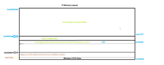

尊敬的团队:
 我将通过后门引导加载程序方法(SPI)刷写 CC2642控制器。
之前、我们正在进行存储体擦除、现在是为了保留切换到扇区擦除的 NVM (SNVS)。
我们一直进行擦除、直到 NVM (SE)、先写入数据、直到 NVM、然后我们使用 CRC 进行验证、现在 使用扇区擦除、我们无法单独擦除该 CCFG (88字节)、然后我们尝试从56000擦除中成功进行擦除。
然后我们编写了8KB 的数据(从56000到58000)、我们已经使用 CRC 验证了是否匹配。
问题是当我在验证 CRC 不匹配时仅计算88个字节的 CRC。 但如果从56000计算到58000、则表示匹配。 有人能解释一下这里发生了什么事吗?

    您好、Ryan、
    感谢您的响应、扇区擦除(0x26)、
    写入 CCFG 的内容附加在图像中。
    devCrc_CCFG -->来自 TI 芯片的 CRC
    fileCrc_ccfg -->来自 IMXRT 的 CRC。
    从56000到58000 fileCrc_cfg 值= afc6ea16、devCrc_CCFG = afc6ea16 (工作案例)。
    对于57fa8至58000、 fileCrc_cfg 值= 29d265db、devCrc_CCFG =  57fa8 (非工作案例)。
    如果需要任何其他事项、请告诉我
    谢谢、我对 每种情况下的 command_CRC32 (0x27)数据包的内容也很好奇。
    您能否确认 IMXRT 计算 CRC 的方式与 CC2652R1 SBL 完全相同?  以下是 SWRAA466中介绍的 sblAppEx 摘录。   这是否仅发生在 CCFG 中或存储器的其他部分?

    您好、Ryan、
    是的、我们使用相同的代码进行 CRC 计算、如果需要任何其他内容、请告诉我
    这仅适用于 CCFG (同样具有扇区擦除功能)、使用存储体擦除时、我获得了预期的 CRC (29d265db)。
    COMMAND_SECTOR_ERASE 和 COMMAND_BANK_ERASE 应对 CCFG 存储器执行相同的操作(CCFG 的内容将复位为与从 TI 提供器件时相同的值)、清除 CFG1/CCFG 或 BANK_ERASE_DIS CCFG 参数中的写保护 CCFG 闪存扇区位的异常。  您是否从器件获得了 ACK、您能否通过 JTAG 存储器确认读取 CCFG 内容在两种实例中是相同的?

    Ryan、您好、我已经使用 COMMAND_MEMORY_READ 验证了 我在图像中附加的数据是正确的、下一步我们可以做什么?
    感谢您的验证。  您能否为 闪存的整个最后一页(从56000到58000)和仅为 CCFG 区域(57fa8到58000)及其返回数据包值(6字节)提供 COMMAND_CRC32数据包结构?  这也可以通过每次传输的逻辑分析仪屏幕截图显示。
