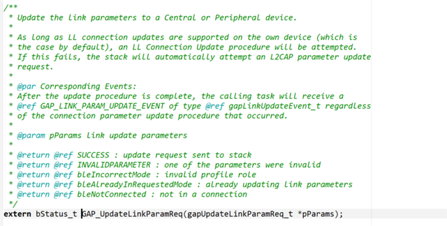

客户正在调用 GAP_UpdateLinkParamReq ()以更新连接间隔。 有时、他们会看到此函数返回 bleProcedureComplete、但该函数未在原型中定义。
他们在其 BLE 监听器日志中看不到连接更新请求。
有什么想法吗?

    他们正在使用 SDK 8.40、并且不会更新到最新的 SDK、因为他们之前已经升级过、目前过于接近生产环境。
    他们从任务调用该函数、并分享了以下参数:
    void Connection_interval_update(void)
       gapUpdateLinkParamReq_t connectionParameters;
        connectionParameters.connectionHandle = 0;
        connectionParameters.connLatency = 0;
        connectionParameters.connTimeout = 200; // 2 secs
        connectionParameters.intervalMax = 56; // 70 msec
        connectionParameters.intervalMin 24; // 30 msec
        connectionParameters.signalIdentifier = 0u; //not sure about this parameter
        if(BLEAppUtil_paramUpdateReq(&connectionParameters) != USUCCESS)
            // failed
    bStatus_t BLEAppUtil_paramUpdateReq(gapUpdateLinkParamReq_t *pReq)
        bStatus_t status = FAILURE;
        linkDBInfo_t linkInfo;
        // Verify that the connection is active and send the param update request
        if (linkDB_GetInfo(pReq->connectionHandle, &linkInfo) == SUCCESS)
            status = GAP_UpdateLinkParamReq(pReq);
        return status;
    e2e.ti.com/.../ConnectionIntervalNegotiation_5F00_75ms_5F00_-SnifferLog_5F00_4_5F00_16_5F00_2025-B.cfa
    已附加监听器日志。 初始连接间隔为75ms。
    如果他们在接收到 BLEAPPUTIL_LINK_RESTED_EVENT 事件后立即发送更新请求、则会发送该请求。 但是、如果用户在配对完成或链接加密后(这是他们的代码最初的方式)发送消息、则 GAP_UpdateLinkParamReq 返回 bleProceduredureComplete。

    当这些代码 从 SDK simplelink_lowpower_f3_SDK_8_20_00_119迁移到 simplelink_lowpower_f3_SDK_8_40_00_6时、便开始出现该问题。 如果它们返回到8.20.00.119、则会像以前一样发送连接更新请求。
    它们 需要传递到 GAP_UpdateLinkParamReq ()的参数是否已更改?
