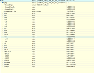

在某个时刻、将触发此过程  Hwi_excHardFault()
  • 最长的测试运行  19小时  故障前。
  • 中发生了最短故障  设备
  • 其他中间时间也会发生故障、从而使问题出现  随机
跟进调查:

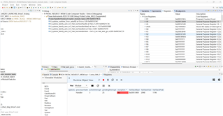

我禁用了看门狗并在中运行系统  调试模式 、等待问题发生。 每次失败后、我都观察到  SP (栈指针)值始终一致  0x20013A94
进一步分析:
  1. 已检查  映射文件  但未找到对此地址的引用。
  2. 已检查  存储器窗口  并确认该地址位于范围之内  Hwi (硬件中断)任务栈
  3. 已监控的堆栈使用情况  每项任务  并跟踪  存储器池 无堆栈溢出或内存泄漏  磁场。
    • 内存泄漏验证:  池中可分配的内存大小在建立连接和断开连接之间保持一致。
我们使用的 SDK 版本是 simplelink_cc13xx_cc26xx_sdk_7_10_00_98
以下是在问题发生时捕获的一些关键屏幕截图:
使用前已验证所有外设均已正确初始化
您能帮助解决此问题吗?

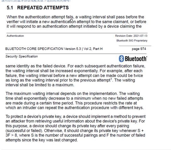

    此外、我想提出另一个问题、如下图所示。
    您好:
    我仍在研究这个问题、需要更多时间。 关于您的第二个问题、我看到您随附了规格图片、但可能忽略了该问题。 您的问题是什么?
    Nima Behmanesh
    关于第二个问题:我的疑问是 CC2642 SDK 是否支持图中所述的功能。 我的理解是、该图展示了:
    "配对失败后、同一设备无法在特定时间段内再次尝试配对;必须等到超时结束。 如果连续配对失败、则每次后续失败后的等待时间会呈指数级增长。"
    持续时间呈指数级增长的基本值是多少?

    您好:
    根据我所见、您所指的部分适用于 BR/EDR 或经典蓝牙。 我认为适用于低功耗蓝牙的内容已在第3卷第 H 部分中捕获。如果配对失败、则必须在再次开始配对之前重新建立连接。

    第二点:关于图片中的内容
    我能否确认当前 SDK 不包含图中所示的功能? 这是否意味着无论时间如何、都需要重新连接才能重新启动配对?
    您好:
    是的、是的。 此功能不是低功耗蓝牙控制器的一部分、但是经典蓝牙的一项要求。 在低功耗蓝牙中、使用 SMP 计时器、如果在 SMP 计时器触发期间配对未完成/失败、则在建立新的物理链路之前不会发生配对操作。
