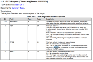

    您指的是目标还是控制器? 控制器应该为您处理所有这些问题。 然而、开发人员需要实施目标。 TRM 中有一部分表明目标可以延长时钟:
    我已联系了一位同事、以获取有关此问题的更多信息。

    与团队交谈后、目标配置确实支持时钟延展、  但控制器没有。  目标代码将为您处理时钟延展。

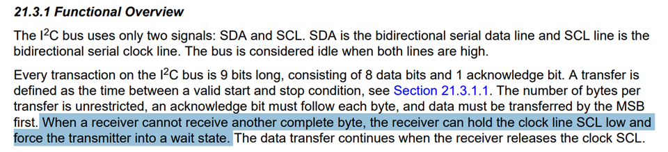

    我再确认两点:
    Q4)对于控制器、没有时钟延展功能。
    换句话说、如果 CC2340R5的对应器件(目标)尝试通过将 SCL 拉至低电平来利用 SCL 进行时钟延展、CC2340R5是否会强制继续通信?
    Q5)如果在与作为控制器的 CC2340R5进行 I2C 通信期间出现更高优先级的任务、它是否只是暂停时钟输出并在恢复任务后重新启动时钟输出?

    我相信是这样。 我已要求一位同事获得有关这方面的更多信息。

    为了跟踪时钟延展、如果目标和控制器都是 CC2340R5、则控制器将识别出正在进行时钟延展并相应地进行处理。 它会正确暂停通信。
