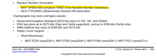

我对您的产品有疑问。
从"CC27xx SimpleLinkTm 无线 MCU 技术参考手册"中、TRNG 似乎仅符合 NIST SP800-90B、而不是 AIS-31。
了解 TRNG 不符合 AIS-31标准是正确的吗?
Rihito
    您好 Rihito:
    CC27xx 上的 TRNG 不符合 AIS-31标准。
    Isaac
