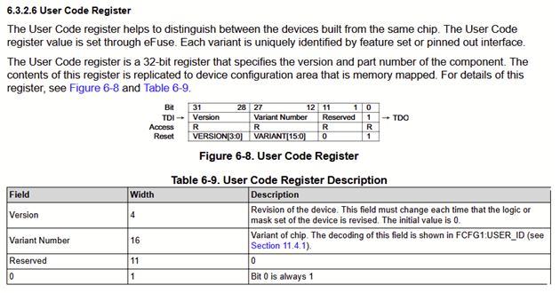

    尊敬的 Raj:
    明白了、用户代码寄存器可能在此处可用:
    1月
    您好 Jan、
    感谢您的答复。 但我浏览了技术参考手册中的相应部分并观察了以下内容
    在这里、对用户代码寄存器的访问始终是开放的。 这是否意味着该注册表是否也可以从控制器外部访问?
    (即点击 JTAG 引脚并发送相关命令)。 如果是这样、这将导致问题、因为我们想要一个每个 CC2642R 器件唯一且无法从控制器外设外部访问的值(仅通过程序)
    Raj

    Raj、
    表6-7中所示的 USERCODE 是用于特定调试控制的 JTAG 指令、可以通过 JTAG 接口进行访问。 这与表6-9中提到的用户代码寄存器不同、表6-9映射到寄存器 AONPMCTL.JTAGUSERCODE
    在两个 CC2642R 器件上看到相同的802.15.4 MAC 地址的说明是这些器件不支持 IEEE 802.15.4。 其地址应读取所有0xFFFFFFFF。 多协议 CC2652R 器件确实支持 IEEE 802.15.4、因此分配了唯一的 MAC 地址。
    CC2642R:
    CC2652R:
    希望这对您有所帮助、
    Rafael

    Raj、
    USERCODE 寄存器可通过 JTAG 访问、并不是每个器件所独有的、而是唯一标识了一个器件系列中的各种型号。
    此外、其说明显示它是电子保险丝、因此在出厂和只读中编程。
    Rafael
