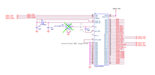

我将使用 CC2651R3SIPA 模块和 MSPM0作为主 MCU。 我只是计划 将 CC2651R3SIPA 用作蓝牙 Rx 发射器/天线、因此我们选择以较低的价格和集成天线作为原因。
我一直在查看评估板设计文件(LP-CC2651R3SIPA)。 能否介绍  将 CC2651R3SIPA 用作与外部 Rx 连接的简单蓝牙 Tx/MCU 模块的最简单集成? 我真的只需要:
  • CC2651R3SIPA 模块和主 MCU 之间的通信
  • CC2651R3SIPA 模块通过集成天线发送/接收蓝牙。
    我想通过 UART 与 MCU 通信。
    尊敬的 Alec:
    在这种情况下、我建议参考 LP 设计并尽可能将其复制到附近、但将 UART 引脚引出到 M0器件上除外。 我推荐 host_test 工程、因为这将使您能够通过 M0器件的 UART 完全控制 R3SIPA 器件的 BLE 功能。
    1月
    大家好、Jan、基本上这就是我要做的一切? 那么似乎几乎所有的 DIO_x 引脚都可以配置为 UART_TX、UART_RX、UART_RTS、UART、CTS -那么我可以直接选择任何最方便的引脚吗? 我计划在 DIO16和 DIO17上路由为 JTAG TDO/TDI。
    尊敬的 Alec:
    我相信是这样。 R3SIPA 包含器件在内部运行所需的所有元件、慢速晶体除外。 我建议通过以下链接提交您的原理图和布局、以供我们的硬件团队审查:
    https://www.ti.com/tool/SIMPLELINK-2-4GHZ-DESIGN-REVIEWS
    他们将检查您的原理图并告知您他们是否发现了任何问题。
    1月
