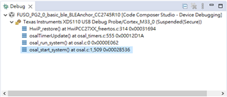

    我将在 CC2745和 CC2340之间建立蓝牙连接以进行 L2CAP 数据传输。 传输大约超过1KB 的数据(最大单帧有效载荷约为100多字节)后、L2CAP 传输失败。 在 CC2745端调试期间、程序始终在 osal_start_system ()处挂起。

    您好:
    您是否介意附加调用栈?   调用 OSAL_START_SYSTEM()以启动任务和调度程序。 调用堆栈将为我提供了解 CC2745运行情况所需的信息。

    您好:
    通过调试工程、调试窗口应该会打开。 左上角应该有一个调用栈。
    Nima Behmanesh
    嗨、Nima
    这是一个吗?
    通过 L2CAP 发送导致异常的数据后、系统在 osal_start_system()处重复停止。 初始化似乎失败、蓝牙广播已终止(CC2745)。

    您好普雷斯顿
    我已被重新分配到 TT。 很抱歉耽误响应时间。
    我将浏览您所看到的调用堆栈中的位置。 要澄清一下、您是在成功还是失败尝试后释放内存? 问题似乎可能是某种类型的内存泄漏、这很可能意味着在 L2CAP 事务之后没有释放数据包内存。

    您好、Isaac
    无论操作成功还是失败、都会释放内存。 存储器将重新发送-下次需要发送数据时已请求。 我认为我的处理方法是正确的、但我不知道为什么会导致内存泄漏。 我是否可以询问可以使用哪些方法进行故障排除?
