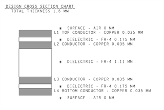

器件型号:LP-EM-CC2745R10-Q1
我想知道 CC2745 LaunchPad 的层堆叠详细信息是什么? 我是否可以知道如果使用其他堆叠、是否需要更改源匹配元件值?
    1.查看我们的参考设计: https://www.ti.com/lit/zip/swrc393 设计->装配图-> MCU123A_mech.pdf
    2.无需更改源匹配值。 只需更改射频布线宽度即可补偿基板厚度的变化。
    按钮
    谢谢你。 请问 FR-4所用基板的介电常数是多少?
    可能因制造商而异。 请让它们确认该值、但我们通常使用4.5进行仿真。
