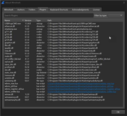

    不确定这是否有帮助、但这些是 Wireshark 的插件设置。
    我们不得不使用 Nordic Sniffer 设置、因为旧的 TI Dongles 无法可靠地连接3个通道。
    我没有自己设置这个,但如果你提供更具体的信息,你需要我可以找出.
    BR
    Rob
