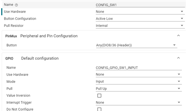

我使用 CC2340R5器件、因为我们的器件将进入睡眠模式、并且电流消耗较小、但按下按钮后无法从睡眠模式唤醒。
到目前为止、对于唤醒、我们需要执行上电复位(即不符合预期)。
对于睡眠模式、我使用以下函数:
 POWER_SLEEP (0); // 进入 SLEEP 模式
当按键设备未唤醒时、问题将是什么、请告诉我。
按钮设置提供以下内容:
请检查设置是否正常、并告知我。
谢谢。此致
Balaji Wankhede
    您好、Balaji、
    我建议遵循我们 SDK 中的"gpioshuttown"示例(C:\ti\simplelink_lowpower_f3_SDK_8_40_02_01\examples\rtos\LP_EM_CC2340R5\drivers)、因为这清楚地展示了如何设置、关断和唤醒。
    (*确保在唤醒时释放闩锁、因为这很重要)
    Alex F

    我尝试了此gpioshutdown示例、但它需要一个单独的唤醒按钮。 这对于我们的器件来说是不可行的、因为我们需要使用单个按钮、通过按钮回调实现短按和长按功能。
    理想情况下、当按下按钮时、器件应唤醒并执行按钮回调功能。 但是、这种功能无法按预期运行。 当前设置需要一个单独的按钮来设置回调、我们希望避免这个问题。
    我们已使用以下行将按钮配置为具有唤醒功能的输入 GPIO:
    GPIO_setConfig(CONFIG_GPIO_SW1_INPUT, GPIO_CFG_IN_PU | GPIO_CFG_SHUTDOWN_WAKE_LOW);
    您能指导我们如何从 SHUTDOWN 模式唤醒、以及在按下相同按钮的情况下使用按钮回调吗? 如果可能、请分享正确的配置和任何实现此目的的示例代码。
    感谢您对此问题的帮助。
    谢谢。此致
    Balaji Wankhede

    您可以使用电源寄存器通知函数来判断器件是否已从 SHUTDOWN 模式唤醒。
    Alex F
    您好、Balaji Wankhede、
    F3 SDK 中的"buttonled"驱动程序示例工程显示了如何通过长按、双击或点击来设置按钮。 在这种情况下、您将设置按钮事件来执行您的目标事件、这样在器件进入关断模式之前就说过、您可能需要重新配置按钮以在上升沿或下降沿唤醒、从而更容易唤醒。
    Alex F

    您好、Balaji、
    用户应将工程导入到工作区中、并修改按钮事件以执行所需的应用输出。 您可以阅读驱动程序工程的自述文件以了解更多信息。
    Alex F
