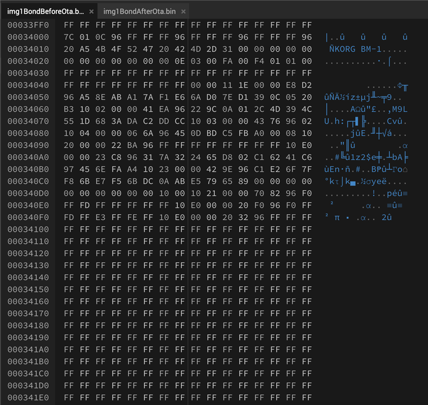

    为了说明此问题、这里是 OAD 升级前后 NVS 0x34000的转储。
    我升级了相同的固件。
    在 OAD 之前,NVS 部分如下:我们可以看到我们的设置(存储在 NVS 中)以及一个配对后的绑定到一个中心。

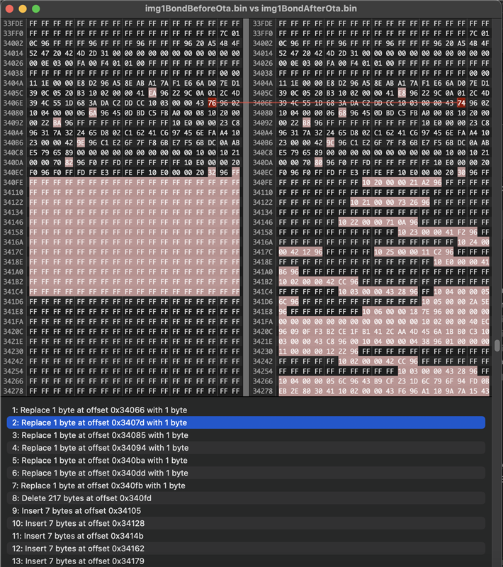

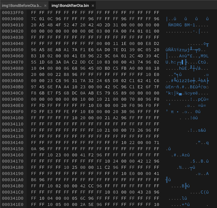

    使用相同固件的 OAD 后,没有添加更多绑定,我们可以看到现有绑定已损坏:
    使用十六进制文件比较器:
