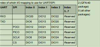

我使用 CC2340R5 (4x4 QFN-24)定制板、用于运行串行引导加载程序
1.我只需确认、根据 TRM DIO22和 DIO20、该引脚用作 Launchpad 中的 UART 引脚以及 MCU CC2340R5 QFN-24 DIO20 (RXD)和 DIO6 (TXD)
2.如果我要从 uniflash 擦除芯片、我仍需要从任何外部源触发引导引脚 DIO21
