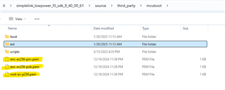

    另外在 SDK 中也可以看到"C:\ti\simplelink_lowpower_f3_SDK_8_40_00_61\source\third_party\mcuboot"
    以下密钥可用、请详细说明这些密钥用于 MCU 引导的用途
    安全启动过程。
    enc-ec256-priv.pem
    enc-ec256-pub.pem
    root-EC-P256.pem

    您好: Ilan、
    要评论您的帖子:
    是的、您需要执行上面列出的步骤。
    1.我们需要使用 imgtool 脚本使用您的特定目标密钥为您的映像签名
    2.我们需要再次使用 imgtool 脚本生成公钥
    3.最后在项目的编译后步骤中,您需要将"通用"密钥更改为目标密钥。
    -在编译后步骤主题上,应该可以只"覆盖" SDK 中的原始密钥。
    "注意:密钥 root-EC-P256.pem 仅用于示例。 为您的应用程序提供您自己的密钥。"
