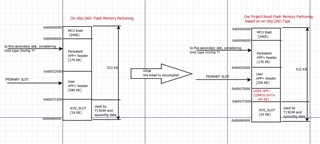

    我的查询与此设置有关、因为有不同的 OAD 类型、我确实希望 MCU 引导中对每一个 OAD 进行单独的配置。 这是我感兴趣的内容。 我希望从工程中生成不同的 mcuboot oad 引导加载程序映像 " mcuboot_LP_EM_CC2340R53_nortos_ticlang"
    更多关于我们项目的第一阶段 ,我们不会实施固件升级,而是只需要安全启动(仅使用我们生成的公共密钥存储在外部硬件安全存储(TPM)中的固件身份验证部分,您认为这种自定义是否可以 通过现有的示例 MCU 引导加载程序实现?

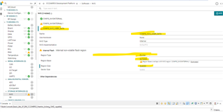

    另一个问题是、我们确实希望有单独的 NVM 区域、用于将用户数据存储在指定的内存区域中。 我有什么想法是 创建单独的 NVM 如上一张图片所示,这种方法是否可行??
    我需要 在 MCUBoot 中做出相应的新更改,我 想对于内存分区? "你有什么想法吗?

    3 -应该可以像您一样在 SysConfig 中添加第二个 NVM 节点、来拆分 NVM。 您可以为、和使用 Generate、而不是将指针用作区域类型 减小其他 NVM 的大小、使它们不会重叠

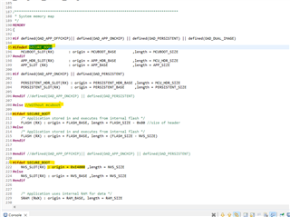

    在 Basic BLE OAD 应用程序链接器文件中、我看到定义为"SECURE_BOOT"的宏、从链接器文件中的系统存储器映射中可以看到、如果引导加载程序被选择为 MCU Bootloader 且存在于"No MCU Boot"选项中、则未定义此宏。 那么、在这种情况下、SECURE_BOOT 用于什么?
    查询2:
    另外、对于 secure_boot 选项、闪存大小宏设置为值"0xE8000"、它大于 CC2340R53闪存容量(512KB)、您能否就此提供更多信息? -请参阅我在下表中制定的信息[请参阅安全启动]
    摘录自"Basic BLE OAD application "
     链接器文件中使用的宏   安全启动   非安全启动   OAD 类型
    闪存大小   0xE8000  0x80000 OAD_APP_ONCHIP [OR] OAD_PERSISTENT
    NVS_SIZE 0x4000 0x4000 OAD_APP_OFFCHIP [或] OAD_PERSISTENT [或] OAD_APP_ONCHIP [或] OAD_DUAL_映像
    NVS_BASE (= FLASH_SIZE - NVS_SIZE) 0xE4000 0x7c000
    MCU_HDR_SIZE 0x80 0x100
    MCUBOOT_BASE 0x00 0x00
    MCUBOOT_SIZE 0x6000 0x6000
    APP_HDR_BASE 0x32000 0x32000 OAD_APP_ONCHIP [OR] OAD_PERSISTENT [项目定义的链接器变量- APP_HDR_ADDR ]
    0x6000 0x6000 OAD_APP_OFFCHIP  [工程定义的 链接器变量- APP_HDR_ADDR ]
    0x6000 0x6000 OAD_dual_image [项目定义的链接器变量- APP_HDR_ADDR ]
    APP_BASE (APP_HDR_BASE + MCU_HDR_SIZE) 0x32080 0x32100 OAD_APP_ONCHIP [OR] OAD_PERSISTENT
    0x6080 0x6100 OAD_APP_OFFCHIP
    0x6080 0x6100 OAD_dual_image
    PERSISTENT_HDR_BASE 0x00 0x6000
    persistent_base (persistent_HDR_BASE + MCU_HDR_SIZE) 0x80 0x6100
    APP_SIZE (FLASH_SIZE - APP_BASE - NVS_SIZE) 0xB5B80 49F00 OAD_APP_ONCHIP [OR] OAD_PERSISTENT
    APP_SIZE (FLASH_SIZE - APP_BASE - NVS_SIZE) 0xDDF80 0x75F00 OAD_APP_OFFCHIP
    APP_SIZE ((FLASH_SIZE - NVS_SIZE)/2 - MCU_HDR_SIZE) 0x71F80 不适用 oad_dual_image  -安全
    APP_SIZE ((FLASH_SIZE - NVS_SIZE - MCUBOOT_SIZE)/2 - MCU_HDR_SIZE) 不适用 0x3AF00 OAD_dual_image  :不安全

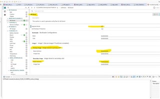

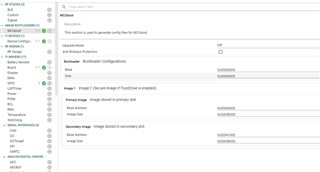

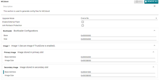

    您好、 我导入了" mcuboot_LP_EM_CC2340R53_nortos_ticlang  "应用程序、请参见下图中的默认设置。
    根据我的说法,这种默认设置可能适用于双映像,您可以在此确认,这里的引导加载程序的大小是0x6000 ,主插槽的大小是0x3D000 , 次插槽的大小 也是0x3D000。 因此、引导加载程序+主映像+辅助映像的最大大小 = 0x6000 + 0x3D000 + 0x3D000 = 0x80000 (512KB)。 但在链接器中、NVS 区域大小为0x4000。 因此,为用户保留的有效闪存是496 KB (0x00到0x7C000 ),所以这种配置是如何工作的。

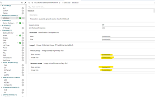

    您好、Maxence、
    根据我的理解, 我 在下面提供了我的设置,请您确认设置是否正确。 ?
      双映像 OAD 配置   片上 OAD 配置 片外 OAD 配置
    引导加载程序基础   0x00000000 0x00000000 0x00000000
    引导加载程序大小    0x00006000 0x00006000 0x00006000
    主映像基地址   0x00006000 0x00032000 0x00006000
    主映像尺寸   0x0003B000 0x0004A000 0x00076000
    辅助映像基地址   0x00041000 0x00006000 0x00000000
    次要映像尺寸   0x0003B000 0x0002C000 0x00076000
    升级模式   XIP   XIP   覆盖
    启用外部闪存   不适用   不适用   已选择
    您好、
    假设您不需要 NVS 空间、片外和双映像 OAD 配置正确。
    您描述的片上 OAD 配置是 SLA 中给出的配置(主时隙为0x0004A000、辅助时隙为0x0002C000)、而不是默认的 SysConfig 配置(两者的大小均为0x0003B000、与双映像 OAD 配置一样)。
    我认为 SLA 和 SysConfig 建议的配置都是正确的。 唯一的问题可能是0x0002C000不足以使永久映像有足够的空间居住。 如果您稍后遇到问题、可以尝试使用0x0003B000作为两个图像的大小。

    好消息,我在我的最后一个消息是正确的! 问题在于、需要在 SysConfig 中将覆盖设置为升级模式、而不是将 XIP 设置为升级模式。 如果满足正确的条件(版本更高并且签名检查出来)、这会告知 MCUboot 用辅助时隙覆盖主时隙。
    以下是通过 OAD 进行升级的 SysConfig:
    Maxence

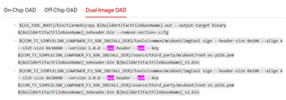

    在如下所示更改编译后处理步骤后、我的工程会正常工作。
    Ilan 编译后处理步骤:
    ${COM_TI_SIMPLELINK_LOWPOWER_F3_SDK_INSTALL_DIR}/tools/common/crc_tool/crc_tool patch-image ---elf ${BuildArtifactFileBaseName}.out -symbol-prefix ti_utils_build_GenMap_sym_crc_CCFG -o ${BuildArtifactFileBaseName}.out
    ${CG_TOOL_ROOT}/bin/tiarmobjcopy -O ihex ${BuildArtifactFileBaseName}.out ${BuildArtifactFileBaseName}.hex
    ${CG_TOOL_ROOT}/bin/tiarmobjcopy ${BuildArtifactFileBaseName}.out -- output-target binary ${BuildArtifactFileBaseName}_noheader.bin -- remove-section=.ccfg
    ${COM_TI_SIMPLELINK_LOWPOWER_F3_SDK_INSTALL_DIR}/tools/common/mcuboot/imgtool 符号--header-size 0x100 --align 4 --slot-size 0x3B000 --version 1.0.0 --pad-header --key ${COM_TI_SIMPLELINK_LOWPOWER_F3_SDK_INSTALL_DIR}/source/third_party/mcuboot/root-ec-p256.pem ${BuildfacartArtifactBaseName}_noheader.bin ${BuildFileFileName}_v1.bin
    ${COM_TI_SIMPLELINK_LOWPOWER_F3_SDK_INSTALL_DIR}/tools/common/mcuboot/imgtool 符号--header-size 0x100 --align 4 --slot-size 0x3B000 --version 2.0.0 --pad-header --key ${COM_TI_SIMPLELINK_LOWPOWER_F3_SDK_INSTALL_DIR}/source/third_party/mcuboot/root-ec-p256.pem ${BuildfacartArtifactBaseName}_noheader.bin ${BuildFileFileName}_v2.bin
    TI 编译后处理步骤:
    ${COM_TI_SIMPLELINK_LOWPOWER_F3_SDK_INSTALL_DIR}/tools/common/mcuboot/imgtool _v1.bin 符号--header-size 0x100 --align 4 --slot size 0x3B000 --version 1.0.0 --pad-header --pad --key ${COM_TI_SIMPLELINK_F3_SDK_INSTALL_DIR}/source/third_party/mcuboot/root-ec-p256.pem ${LOWfacArtifactFileName}_noheader.bin
    ${COM_TI_SIMPLELINK_LOWPOWER_F3_SDK_INSTALL_DIR}/tools/common/mcuboot/imgtool _v2.bin 符号--header-size 0x100 --align 4 --slot size 0x3B000 --version 2.0.0 --pad-header --pad --key ${COM_TI_SIMPLELINK_F3_SDK_INSTALL_DIR}/source/third_party/mcuboot/root-ec-p256.pem ${LOWfacArtifactFileName}_noheader.bin
    可能我看到的不同之处在于这一点、我不确定  我认为下面的命令是什么导致了一些问题、我不确定它是什么。

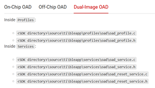

    首先、您没有按照 SLA 的建议包含 oad_reset_service:
    我发现的第二个问题是您从编译后处理步骤中删除了--pad 标志。 这种填充实际上很重要、因为它添加了报尾魔法和复制标志、这在双映像 OAD 和片外 OAD 中是必需的、因为存储器设置为"覆盖"而不是"就地执行"。
    您可以 点击此处、阅读有关 MCUboot 中映像工具的更多信息。
    我建议您从零开始重新启动 SLA、并且在选择步骤时要小心始终选择双映像。

    你好 Maxene ,你是正确的,我错过了 国旗--在我的应用程序中我之前分享.
    我从参考应用程序"basic_ble_oad_dual_image_LP_EM_CC2340R53_freertos_ticlang"工程中复制编译后步骤命令后、该工程已经有 flag --pad、因此它有效(对不起、我忘记在 SLA 中注意到了我的错误)。 在进行此更改后、我的应用程序按预期运行、这是唯一遗漏的问题。
