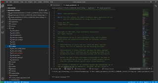

大家好、我一直使用 CCS IDE 中提供的"simple_peripheral"工程构建 BLE 应用。 我正在对扩展广播进行修改、以包含公司使用 BLE 扩展广播的 CTE 运行本地化算法时感兴趣的信息。 例如、在 CCS v20.1.1中编译工程时、我遇到以下错误:
   "资源":"file://c%3A/ti/simplelink_cc13xx_cc26xx_sdk_8_30_01_01/source/ti/ble5stack/iCall/inc/ble_user_config.h"、
   "owner":"ccs-client"、
   "严重程度":1、
   "消息":"'iCall_USER_CONFIG.h'文件未找到"、
   "startLineNumber":121、
   "startColumn":0、
   "endLineNumber":121、
   "endColumn":1000

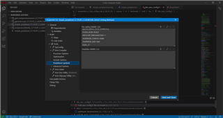

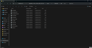

为了解决这个问题、我查看了系统上安装简单链接 cc13xx_cc25xx_SDK 的目录、我发现"iCall_user_config.h"头文件与"ble_user_config.h"文件夹中不存在。 我发现它位于以下路径- C:\ti\simplelink_cc13xx_cc26xx_sdk_8_30_01_01\source\ti\ble5stack_flash\iCall\inc、因此、我手动包含路径、方法是右键单击我的 CCS 工作区中的 simple_cperipheral 项目并浏览以下路径:properties->build->Arm 屏幕截图"pnd_path.png"中的预定义符号。 我想知道我是否按照正确的过程链接编译器中丢失的文件? 如果不是、在工程的编译设置中包含缺少文件的正确方法是什么? 在我开始修改代码文件之前、该问题没有发生、当我使用修改后的 simple_peripheral.c 和 simple_peripheral.syscfg 文件进行一些测试时、该问题消失了两周。 我还验证了我的 simple_peripheral.c 和 simple_peripheral.syscfg 文件、以确保我对代码所做的修改不会导致 BLE 广播出现任何问题、并且我修改广播的逻辑似乎是正确的。 我只需要弄清楚如何在 CCS IDE 的构建设置中正确包含缺少的文件夹路径。 对这个问题的任何帮助都会对我产生巨大的帮助、并帮助我将项目推进到下一阶段。

    从 F2 SDK 导入简单外设工程时、我可以看到中的文件 iCall 文件夹 。 您能否向我确认您在 iCall 文件夹中也看到此文件?
    (我在屏幕截图中使用的是旧版本的 CCS、但路径应该相同)

    您好、Maxence、
    我不知道该怎么办。 我可以在 CCS IDE 中的 iCall 文件夹下看到该文件。 这就是为什么我很困惑为什么错误是发生在第一个地方。

    您能否向我显示您的全部包含设置? 您的屏幕截图仅显示最后一行。 您ble_user_config.h是否还能告诉我您是否修改了或源 SDK 文件?
    我只是注意到你包括C:\ti\simplelink_cc13xx_cc26xx_sdk_8_30_01_01\source\ti\ble5stack_flash\icall\inc,而你可能应该包括 C:\ti\simplelink_cc13xx_cc26xx_sdk_8_30_01_01\source\ti\ble5stack\icall\inc

    C:\ti\simplelink_cc13xx_cc26xx_sdk_8_30_01_01\source\ti\ble5stack\icall\inc正如您在回复中提到的、我已在 Arm 编译器下的包含选项部分中包含路径""。 但是、当我重新编译工程时、包含选项中的路径会消失。 我不理解编译器发生了什么。 经过仔细观察后发现、该路径已经包含在 include 选项下、名为"${COM_TI_SIMPLELINK_CC13XX_CC26XX_SDK_INSTALL_DIR}/source/ti/ble5stack/icall/inc。 这是否会导致与我的路径声明发生冲突? 以下是屏幕截图、显示了"Include options of build settings"(构建设置的包含选项)下列出的所有路径-
    现在、路径显示在 Arm Compiler 部分的 include 选项下、但错误并未消失。 我仍然认为即使手动添加路径后、编译器也无法定位缺少的文件。 根据仔细观察发现、文件夹"C:\ti\simplelink_cc13xx_cc26xx_sdk_8_30_01_01\source\ti\ble5stack\iCall\inc"中不存在"iCall_user_config.h"文件。 在我的系统中、该文件可在以下路径中找到-"C:\ti\simplelink_cc13xx_cc26xx_sdk_8_30_01_01\source\ti\ble5STACK_FLASH\iCall\inc"。 如何解决该问题? 这是我第三次格式化 SDK 并在系统上重新安装它。

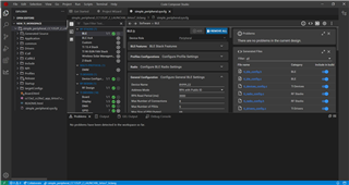

    您建议的修复程序似乎在我的系统上运行良好! 我没有收到之前在修改"simple_peripheral"工程文件时出现的任何文件包含错误。 您可以看到"Problems"下面没有列出任何问题。 我只需要更新代码并验证我是否能够从电路板发送扩展广播。 最后、您能否为我提供一份资源列表、供我修改扩展广播有效载荷时参考? 我遵循 CC1352P-2电路板的以下指南中建议的步骤-

    很高兴听到! 如果切换工作区适合您、则问题可能是您错误地删除了工程中的文件。 您可以将 icall_user_config.h 文件从该新的工作项目添加到 iCall 文件夹、并将其作为新项目工作。
