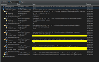

    请按照以下步骤操作:

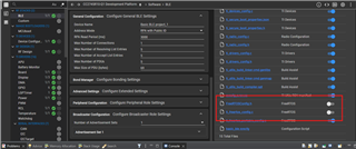

    1. 在 sysconfig.syscfg 文件中、确保禁用为 freeRTOSConfig.h 和 freeRTOSConfig.c 生成的文件
    2. 在"Expressions"视图的调试窗口中、请添加以下表达式。
      pxTaskStatusArray=每个任务的原始数据-(右键点击它并将数组大小增加到 No 查看所有任务的任务数。)
      ulTotalRunTime =   表示自计时器启动以来经过的(总计时器节拍数/100)。
      pxTaskCPUUsageTable =每个任务的总计时器节拍数以及基于此的百分比。
