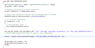

当前我正在尝试将 OAD 片上功能添加到 CC2652R7上的固件(基于简单外设示例)。 我使用的是 simplelink_cc13xx_cc26xx_sdk_7_40_00_77和 CCS 12.8-1、并  在 Simplelink Academy 上按照所有步骤操作。
现在我的 OAD 功能可以成功下载新映像、但我发现在执行以下代码时有问题:
状态= GapAdv_enable (advHandleLegacy、GAP_ADV_ENABLE_OPTIONS、USE_MAX、0);
这用于设备断开后的 BLE 自动广播、但现在它在断开后无法再次广播。
我只按照  Simplelink Academy 的建议添加了 OAD 代码、您能帮我解决这个问题吗? 是否有任何可能导致此问题?
感谢您发送编修。
Jermyn

    感谢您的回复、让我做更多解释、我将尝试在"implePeripheral_taskFxn (UArg a0、UArg A1)"的主循环中执行以下操作
    1)用户可在广播超时后通过按下按钮重新广播 BLE、
    2)当 BLE 连接到设备时、用户可以通过按下按钮来终止 BLE 连接。
    我发现可以通过按下按钮来终止 BLE 连接、但无法重新广播 BLE。
    这就是我尝试 在不同情况下使用 GapAdv_enable 函数进行调试的原因。
    最初、我没有在固件上添加片上 OAD 功能、我可以成功执行1)和2)。 但现在我没能做1)。
    请问是否有任何可能导致这个问题?
    感谢您发送编修。
    Jermyn
    尊敬的 Jermyn:
    感谢您的澄清! 您能否提供 GapAdv_enable 返回的状态代码? 它将帮助我找出问题。
    Tarek
    尊敬的 Tarek:
    我发现这是 bleIncorrectMode (0x12)
    非常感谢。
    Jermyn
    尊敬的 Jermyn:
    您是否尝试在进行无线下载时进行广告宣传?
    当 配置文件角色不正确或正在进行更新/准备时、会出现 bleIncorrectMode 错误代码
    Tarek
    尊敬的 Tarek:
    当我进行 无线下载时、我没有尝试进行广告宣传。 我刚才在设备上电后尝试了这个功能。
    请问我是否可以放入这两行代码:
    GAP_TerminateLinkReq (connList[i]connHandleHCI_DISCONNECT_REMOTE_USER_TERM);
    在"static void SimplePeripheral_taskFxn (UArg a0、UArg A1)的 for 循环内部。
    或者这不是执行这些代码的方法?
    非常感谢!
    Jermyn

    您好 Tarek、
    我来详细分享一下我使用的 SDK cc13xx_cc26xx_sdk_7_40_01_00。  整个程序中有4个任务、我实现 BLE 相关功能的任务设置为最高优先级(1)、用于控制某些 BLE 功能的按钮任务设置为较低优先级(3)。
    在我向程序添加片上 OAD 功能之前、该重新广播函数是有效的。 但现在它不起作用了。 我刚学习了 simplelink Academy (低功耗蓝牙无线下载(OAD)高级版—CC13XX CC26XX SimpleLink Academy)。 添加 OAD 功能后、我尝试将新映像上传到器件后就成功了。 但是、在 OAD 更新之前或之后、我的原始重新广播/终止功能都失败。
    感谢您的支持!
    Jermyn
    您好 Jermyn、
    非常感谢您的澄清! 我认为问题是 在 BLE 任务之外调用 GapAdv_enable ()。 要执行此操作,您需要使用 BLEAPPUTIL_invokeFunction()或 BLEAPPUTIL_invokeFunctionNoData ()来包装函数。
    您可以在中找到头文件 /common/BLEAppUtil/inc/bleapputil_api.h.
    我相信这应该能解决您的问题!
    Tarek
