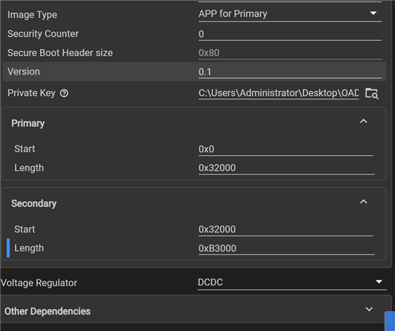

我需要向添加一些功能 basic_persistent 工程、编译后、我发现提示 ROM 空间不足。因此、我在安全配置中将 Primary 的大小重新更改为0x32000、并将 Secondary 的起始地址重新更改
也调整了 NVS 的地址
我还为设置了相同的参数 basic_ble_oad_onchip 然后烧录两个工程分别编译的固件。但 basic_ble_oad 似乎无法正常工作。

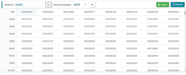

我尝试读取存储器结构、发现固件位于预期位置、但不起作用、我怀疑是安全启动的原因、但没有更多信息需要确认
我还尝试将辅助控制器的长度更改为0xB2000、但仍然不起作用。
有人知道是什么原因吗?

    因此您似乎有一个重叠区域。
    CONFIG_NVSINTERNAL 具有0xE4000 + 0x4000 = 0xE8000区域。 CONFIG_NVSINTERNAL1和安全引导地址设置方式:0x32000 + 0xB3000 = 0xE5000。 所以它有点重叠。 我认为 CONFIG_NVSINTERNAL 用于 BLE 操作/绑定。 我认为、通过移动此项、使所有内容都能存储在内存中、而不会出现重叠、应该可以解决此问题。

    确实有一个警告,但在我测试后,我发现这不应该是问题。 当我将 CONFIG_NVSINTERNAL 的区域基址值更改为0xE5000时、警告已被删除、但在编译和下载后仍然没有运行。我尝试将 次级的长度修改为0xB2000  、在此之前、可以理论上避免 NVS 重叠问题、但在实践中无效。

    当我尝试只烧录 basic_ble_oad 固件时、我发现起始地址只能设置为0x31000、0x30000和0x32000不起作用、我认为这应该是其中的原因、您能帮助分析一下吗
