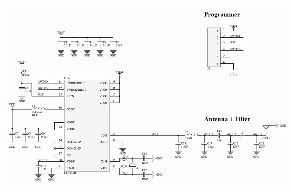

我将使用定制 PCB。 这是原理图的 CC2340R5部分:
当我启用内部直流/直流稳压器时、在没有无线电活动的情况下的空闲电流消耗为50mA、为3V! ~我将 SysConfig 中的稳压器从直流/直流转换器更改为 GLDO、则电流消耗在3V 时为 Δ V 0mA (我使用的电源在1mA 下无法测量)。
我的印象是直流/直流转换器比 GLDO 更高效?

    我将 pwmled 源更改为只是睡眠而没有其他。 使用直流/直流转换器时、电流消耗为50mA。 使用 GLDO 时、电流消耗小于1mA。 这两项测试均在3V 下进行。 硬件中肯定会出现连接问题、但我们实际上复制了 LP-EM-CC2340R5的原理图、因此无法找出问题所在。
    您好、
    从共享原理图中可以看到没有任何问题。 您还有什么问题吗?

    在共享的 I2C 总线上有几个环境光传感器和湿度传感器、一个按钮和一个现在始终处于关闭状态的 RG LED。 一切都由 Vbatt 供电、在本例中为设置为3V 的电源。 电路板不是很复杂。
    我测得在这两种情况下使用和不使用调试器、并且当启用直流/直流转换器时、功耗明显更高(50mA 与1mA)。 使用调试器单步执行代码时、电流消耗立即达到50mA、使用这条线路启用直流/直流转换器:
    PMCTLSetVoltageRegulator (PMCTL_VOLTAGE_regulator_DCDC);

    请执行以下操作以排除硬件问题:
    1.切断所有传感器的电源(切断 VBAT 迹线)。 也就是说、只为电路板的 CC2340部分供电。
    2.从 SDK 加载并运行空工程,测量电流:
    您必须断开调试器、器件才能进入睡眠模式。
     https://dev.ti.com/tirex/explore/node?node=A__AOxSzUOfE8KQLyklCeEobw__com.ti.SIMPLELINK_LOWPOWER_F3_SDK__58mgN04__LATEST
    您能分享设备图片吗?
    我唯一的下一个选择是在我全新的 PCB 上切割痕迹? 感觉很极端。 在切割痕迹以帮助诊断之前、我是否可以采取一个步骤?
