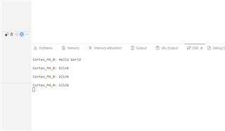

    可以只使用0、0作为参数:
    void *mainThread(void *arg0)
        /* 1 second delay */
        uint32_t time = 1;
        /* Call driver init functions */
        GPIO_init();
        // I2C_init();
        // SPI_init();
        // Watchdog_init();
        /* Configure the LED pin */
        GPIO_setConfig(CONFIG_GPIO_LED_0, GPIO_CFG_OUT_STD | GPIO_CFG_OUT_LOW);
        /* Turn on user LED */
        GPIO_write(CONFIG_GPIO_LED_0, CONFIG_GPIO_LED_ON);
        Display_Handle    handle;
        Display_Params    params;
        Display_Params_init(&params);
        // Open Display implementation
        handle = Display_open(CONFIG_Display_0, &params);
        // Output to Display
        Display_printf(handle, 0, 0, "Hello World");
        Display_close(handle);
        while (1)
            sleep(time);
            GPIO_toggle(CONFIG_GPIO_LED_0);
            Display_printf(handle, 0, 0, "blink");
    这将在 CCS 控制台中产生以下输出:

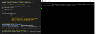

    如果您想要一个默认具有 display_printf 的简单示例、请尝试在 SDK 中设置 buttonled 示例。
    我个人喜欢使用 PuTTY、但您应该能够使用任何终端查看器查看显示输出:
    Alex F
