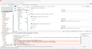

问题说明:
目前、我们的映像大小约为300KB、无法容纳 片上或双映像 OAD 类型。
此外、我们目前可能不需要 MCU 引导加载程序的固件升级功能、而是希望利用的
MCU 引导的安全启动特性。
MCU 引导加载程序中当前支持的配置
双映像 OAD 的 MCU 引导的大小为引导加载程序 大小(24KB)、主映像(236KB)和辅助映像大小(236KB)。
以及 MCU 引导片上 OAD -引导加载程序大小(24KB)、 持久映像(176KB)和 辅助映像大小(256KB)。
由于我们的应用约为300KB、因此在这两种情况下我们可能都无法适应。
查询:
因此、我认为、如果 MCU 引导可能支持不相等的分区、从而使用户应用程序不提供 OAD 服务、因此无法进行固件更新。 但当我 尝试在 MCU 引导中配置不等分区时,我得到编译错误。
请找到我所需的内存分区和错误消息,当我尝试有不等的分区。 请告诉我们是否有任何解决这个问题的办法。

    您好:Ilan、
    感谢您联系我们! 遗憾的是、MCUBoot 当前的实现无法做到这一点、因为开源引导加载程序要求映像大小相同。 这可能需要修改当前 MCUBoot 代码或同时使用自定义引导加载程序。
    但是、退一步、您能向我解释一下为什么您需要两张不同尺寸的图像? 我们也许可以提供另一种解决方案。

    尊敬的 Tarek:
    谢谢、现在我们没有计划固件升级、而是需要安全启动功能、我希望 MCUBOOT 已经具有该功能。
    如果我们的应用需要更多大于256KB 的代码存储器(包括(MCUBOOT 接头+ FW 签名+页脚)、我们将最终不使用片上或片外 OAD 模式、仅使用我们的内部存储器会因分区大小而受到限制。
    因此、我认为如果可以减小辅助映像槽位大小、我们可以 在 主映像中容纳更多大于256KB 的代码。 如果辅助映像槽位为空、则 MCU 引导加载程序将选择在存在有效固件时始终从主映像引导。
    Ilan T
    我可以看到具有外部存储器的片外 OAD 是一个选项。 但目前的生产硬件我们不能增加外部内存。 这是另一点触发了我这个想法,如果次级分区的大小可以减少,它可以解决。
    Ilan
    尊敬的 Ilan:
    感谢您提供一些背景信息。 可能会将此功能添加到 mcuboot 工程中、但需要对本地 mcuboot 工程添加一些额外修改并禁用 mcuboot SysConfig 模块。
    1月
    您好、Jan、
    好的、谢谢、但我不确定在哪里可以找到这些信息。 你在这里有什么建议吗?
    您好、
    修改必须在 mcuboot 工程本身内进行。
    1月
