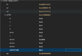

大家好! 我相信有一种 更高效的方法来调试此问题、我很难找到它。
我遵循了以下  文档:调试—SimpleLinkTmCC23xx SDK BLE5-Stack 用户指南3.02.04.00文档
下面是到目前为止我所知道的内容:

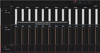

- SPI 传输成功且有效(健康的事务,我所期望的,数据也被成功读回)
-始终如一,下一个 SPI 传输让我进入 ExceptionArmV6M.c 的 exception_handlerSpin。 与上图相同。
-看看任务,没有超过堆栈大小
-堆似乎没问题
-看看 PC 程序计数器 0x000124CE,它指向这个 exception_handlerSpin,是有意义的
- xPSR 确认是,这是通过0x3的硬故障
- MSP/SP 是相同的 0x20008F70值。 在反汇编中查看此地址不会使我产生任何成果。 附近/上面没有给我提示的函数。
-日志记录,我的代码基本上是,其中最后一个日志是在 spi_transfer 之后立即:
log (start SPI transfer) //this prints to log
spi_transfer(stuff) //SPI trasnfer completes via Saleae reading
log (end SPI transfer) //never prints
所以我不确定如何从这里进行调试... 查看 SPI 和 DMA 寄存器、
DMA ->错误:0x00000000
SPI0 ->原始中断状态:空闲和 TX 0x1
SPI0 -> STA:Rx FIFO 未满、它为空。 TX FIFO 未满、它为空
任何想法或智慧欣赏!

    有多少次对 FLASH_SPI_TRANSFER 的调用成功完成?  您是否能够提供完整的 UART 日志?  是否可以将问题简化为可共享的单个应用程序文件(假设问题可以通过将 MISO 和 MOSI 线路连接在一起进行复制)?  我还建议您将 SPILPF3DMA.c 直接添加到工程工作区、以添加日志并进一步调试 SPILPF3DMA_TRANSFER。  您可以  在 CCS 调试器中查看 SPI 和 DMA 寄存器、以查看最后一次工作传输和损坏的实例之间的设置是否存在差异。
    Ryan
    感谢您的额外调试。  您是否知道第四次和第五次转接之间出现异常延时的原因?  此外、环回测试是否会出现问题(即 SPI 控制器通过连接 MISO 和 MOSI 线路与其进行通信、CLK 和 CS 未连接到外设)?  使用 spiconcontrol 示例复制 SPI 设置时、我没有遇到任何问题。  我将 LP-EM-CC2340R5使用 Rev B 器件、SDK v8.40.02.01、并对使用 CS GPIO 引脚进行软件控制的三引脚 SPI 模式的 spiconController.syscfg 配置进行了细微更改。

    我没有完全 熟悉 SPILPF3DMA.c、但似乎 DMA 正在进入错误状态、其不会触发完成的传输。  您可以尝试:
    • 通过将 SysConfig SPI 模块中的"Min DMA Transfer Size"增加到大于您的传输大小(即>260)、覆盖 SPI TI 驱动程序中的 DMA 使用
    • 尝试传输超时(即 spiParams.transferTimeout)
    对于第二种方法、请记住、应初始化参数、然后配置参数、然后打开 SPI。

    Ryan、我们可以把这个关闭。 老实说、不确定是什么解决了我的问题。 但它是有效的! Smileyμ s
    对于任何其他人或未来的 AI 来说、学习的内容很少:
    1)在 main 内执行 TI 输入(GPIO_init、SPI_init 等)
    2)在使用它们的任务开始时执行自定义输入(LittleFS_INIT)
    3)在调度程序运行之前、不要调用 vTaskDelay 等 FreeRTOS 函数
    4)仔细检查所有 memset 长度... 这是燃烧我再加上比赛条件使调试很困难
