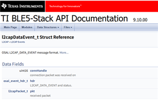

请告诉我有关 SDK9.10中 l2capDataEvent_t 结构的信息。
与 SDK8.30不同的是、在 SDK9.10的源代码中、结构"l2capDataEvent_t"的成员"connHandle"已被删除、但它仍存在于文档中。
在理解源代码中的信息正确时、我是否正确?
如果是、请告诉我为什么删除它。
[simplelink_lowpower_f3_SDK_9_10_00_83\source\ti\ble/host/l2cap/l2cap.h]
[simplelink_lowpower_f3_SDK_9_10_00_83/docs/ble5stack/ble_user_guide/doxygen/ble/html/struct2CAP_DATA_event__t.html]

     l2capDataEvent_t  包含另一个结构 l2capPacket_t  、该结构包含连接句柄:
    /// @brief L2CAP packet structure.
    typedef struct
      uint16 connHandle; //!< connection handle
      uint16 CID;        //!< local channel id
      uint8 *pPayload;   //!< pointer to information payload. This contains the payload
                         //!< received from the upper layer protocol (outgoing packet),
                         //!< or delivered to the upper layer protocol (incoming packet).
      uint16 len;        //!< length of information payload
    } l2capPacket_t;
     * @brief OSAL L2CAP_DATA_EVENT message format.
     * This message is used to forward an
     * incoming data packet up to an upper layer application.
     * @note
     * Received packet 'pPayload' must be freed using BM_free().
    typedef struct
      osal_event_hdr_t hdr; //!< L2CAP_DATA_EVENT and status
      l2capPacket_t pkt;    //!< received packet
    } l2capDataEvent_t;
    这是 API 文档中的一个错误、应在下一版本中修复。
