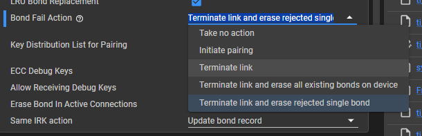

    如果配对过程未成功完成、则无法进行绑定、因为没有要存储的密钥。  此外、如果器件处于中心角色、则可以指定  Bond 失败操作:

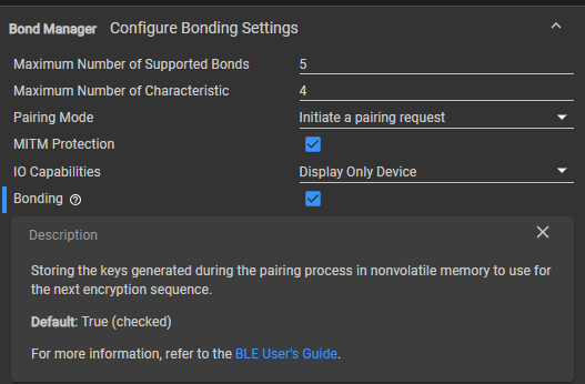

    方法 是 最初禁用绑定。 您需要转至 SysConfig 文件并取消选中 绑定 标志。 您可能还希望将 配对模式更 改为 等待配对请求、以便您可以在发起配对之前执行所需的任何自定义身份验证(但这不是必需的)。
    设备 配对 但未 绑定后、 您可以使用 GAPBondMgr_SetParameter  重新启用绑定、然后调用 GAPBonds Mgr_Pair 重新 加密和绑定。
