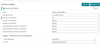

我在 CC2640R2上为 LMT01使用了脉冲计数器、现在想在 CC2340R5上为 LMT01使用脉冲计数器、但无法找到合适的 API。
CC2340R5是否支持脉冲计数器来集成 LMT01?

    您好、Sam、
    您将使用  LGPTimerLPF3_CH_PULSE_WIDTH_measure 通道操作和 LGPTimerLPF3_CTL_MODE_UP_ONCE  或 LGPTimerLPF3_CTL_MODE_UP_PER  作为 LGPTimerLPF3_START ()的函数参数。  很遗憾、TI 未提供此特性的开箱即用示例、您可以参考这 两个相关的 E2E 主题。  根据工程要求、您还可以通过 GPIO 中断引脚实现所需的功能。

    您是对的、很抱歉您有这么大的困惑:CC13XX/CC26XX 具有具有特定边沿计数模式的 GPT 硬件外设、而 CC23XX LGPT 硬件外设提供"在捕获时设置"或"脉宽测量"连续捕获模式。
    但是 LMT01脉冲频率为80KHz、超过了 GPIO ISR 功能。
    你是怎么弄出来的?  CC2340R5主时钟为48 MHz、 应为对脉冲进行计数留出足够的处理空间。  对于此器件、UART RX 位拆裂实现已成功以115200波特运行、因此它应该 能够处理88kHz。

    如果可能、我仍想将 LGPT 用于脉冲计数器。
    基本思路是 GPIO 引脚作为计时器输入(例如时钟)和获取计数。
    你认为这是可行的 LGPT 吗?
