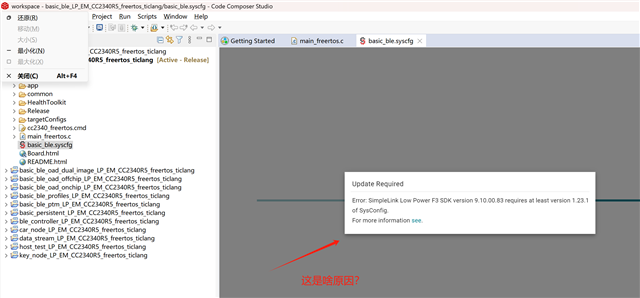

尝试在 CCS 上使用 CC2340R5 SDK 时、似乎 SysConfig 版本不一致存在问题(请参阅以下快照):
 已安装最新版本的 syscfg、但 CCS 似乎无法添加它...
问:你会有解释吗?

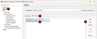

    虽然 SysConfig 1.23.1似乎已安装在您的计算机上、但您的 CCS 工程无法检测到它。 您可以按照以下步骤刷新 CCS 中提供的 SysConfig 版本列表:
    首先、右键点击工程并点击打开工程的属性 工程属性。
    接下来、转到 常规>产品 、选择 其中概述了 SysConfig 、然后单击 编辑。
    您应该能够在打开的新菜单中看到所有 SysConfig 版本的列表
    如果未显示 SysConfig 1.23.1、您可以点击"Blue Preferences"按钮、然后点击 Refresh 配置。
    返回到上一个菜单、应该会显示 SysConfig 1.23.1!
