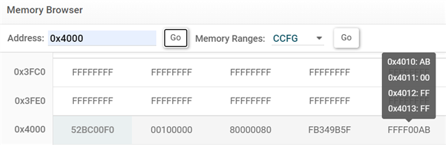

目前、我正在处理 CC2340R5器件、因为我们使用 NVS 存储器从非易失性存储器中读取和写入数据、但我们可以将数据写入唯一一个存储器、之后我们尝试将数据写入 NVS、但 NVS 不接受多次数据。

    我看到了第一次将数据成功写入存储器时写入存储器的行为、但同样、我想覆盖数据、但没有发生这种情况。
    写入时、我使用了以下函数:
    nvs_write (nvsHandle、17、(void *)写入数据、1、nvs_write_post_verify);//写入 MEMOEY
    我想写入0x4011存储器位置、因为我们连续写入的是一字节数据。
    谢谢、此致

    我已经尝试了建议的方法、但我遇到了一个问题。 当我使用此函数时、在写入数据之前会擦除整个扇区。 但是、我不想覆盖同一存储器中的现有数据—只更新特定字节而不影响扇区的其余部分。
    下面是我使用的函数:
    NVS_write(nvsHandle, 17, (void *)Write_data, 1, NVS_WRITE_POST_VERIFY | NVS_WRITE_ERASE);
    如上所示、我只写入1个字节的数据。 但是、同一扇区中之前写入的所有其他数据都会被擦除、这不是预期的行为。
    是否有办法更新单个字节而不擦除该扇区的其余部分?
    谢谢、此致
    Balaji Wankhede
    您好:
    写入非易失性闪存时、必须进行擦除、因为写入是 AND 操作(请注意、这不是 TI API 的限制、而是 闪存的限制)。 为了进行更新、您需要读取扇区(或仅读取存储在该扇区中的数据)、对该缓冲区进行任何更新、擦除该扇区、然后用所需的更新写回缓冲区。 或者、您可以将数据写入同一扇区、但每次写入(管理)的偏移量都会递增、直到该扇区已满。 扇区已满后、读出数据、擦除、复位偏移量并重新写入。  使用 NVS 驱动程序意味着自己管理此过程。
