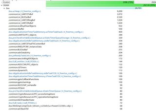

    我使用 CC2340R2 BLE 栈外设模式创建一个 BLE 到 UART 转换器工程,但在创建了一些 FreeRTOS 任务(成本为4KB RTOS 堆大小),并且 UART 缓冲区占用8KB RAM 空间后,芯片就会耗尽内存。 应用程序启动后5秒后,它将运行到 ICALL_Abort ()函数中,并停留在那里。
   请帮助我们降低 RAM 成本, 是否有任何可以删除的功能或外设,如 NVS 等。
                                                                                                          此致!
当前内存分配:
当前 SysConfig:
