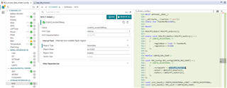

您好、
SDK 是所使用的最新 simplelink_f3_SDK。
目前、我们将 CC2340R5用于蓝牙应用、我们需要添加配置 NVS、以将一些与持久性相关的数据存储到内部闪存中。
我已经了解了 SDK 代码、其中通过一个简单的示例介绍了 NVS 模块。
但是、我不确定如何配置必须写入数据的基本存储器区域。
根据 SDK 代码、有一个"NVS_Params_init"函数用于创建 NVS 模块的初始化、
void NVS_Params_init (NVS_Params *params)
  *params = NVS_defaultParams;
此处、NVS_defaultParams 定义如下、这是一个 NULL 指针:
/*默认的 NVS 参数结构*/
const NVS_Params NVS_defaultParams =
  /*自定义*/
请帮助我了解如何配置 NVS 基本内存区域。
Sandeep
    NVS_Params 对象不用于配置基本存储器区域。 此对象在 NVS 驱动程序中未使用、仅用于帮助用户在需要时创建自己的自定义参数。
    若要配置 NVS 基本存储器区域、您应在 SysConfig 中创建一个 NVS 实例、并在此处设置所有所需数据。 可在 SysConfig 中的下找到 NVS TI 驱动程序>存储接口> NVS 。 然后、您可以选择区域基址和区域大小。
    这将在 ti_drivers_config.c 文件中创建一个 NVS_Config 对象数组、然后由 NVS_open 函数读取该对象数组。 在调用 NVS_open 时、需要提供在 SysConfig 中创建的 NVS_Config 元素的索引。 您可以指定 NVS 配置的名称、默认情况下应为 CONFIG_NVSINTERNAL。
