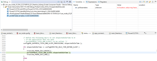

    3.函数卡住时,可以发送调用栈的图片吗?

    3.

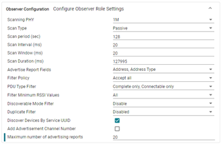

     下图显示了我的2745的扫描参数设置。

    看起来中央设备(汽车节点)卡在睡眠状态、然后不再连接。 当缩短主 PHY 间隔时、问题是否重现?
    另外、您看到了什么扫描行为? 中央扫描时间是否为127995ms?

    扫描仍在继续、是的。
