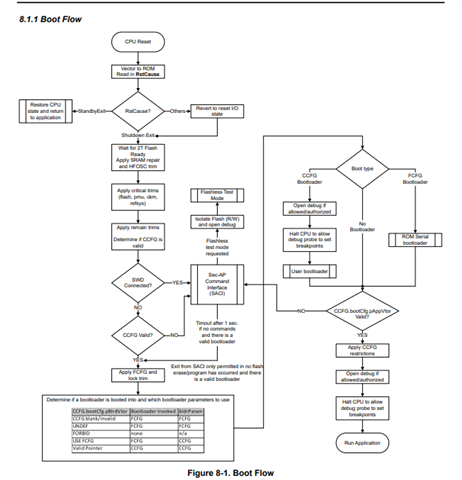

当前引导过程如下所示:

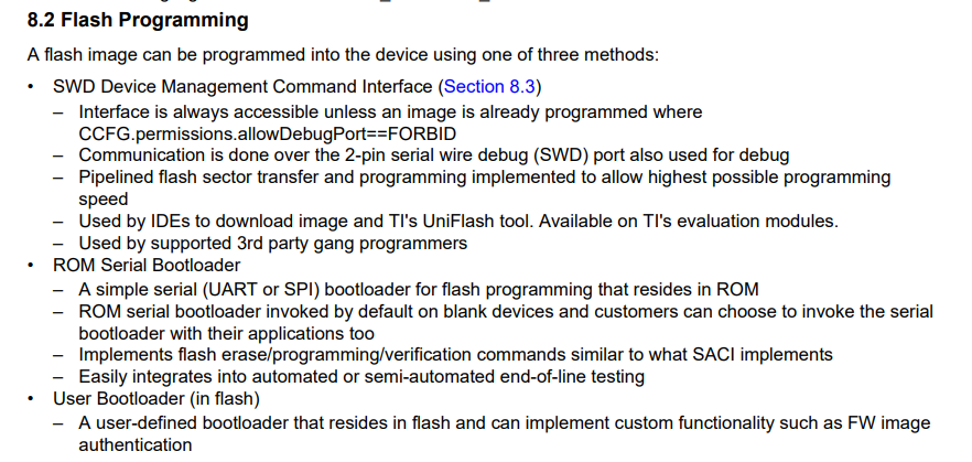

如下所示、在此过程中有三种烧录 CC2340固件的方法:
在此过程中、需要 CC2340来控制负责电源的 LDO 的使能引脚。
似乎只有 用户引导加载程序 可以 具有以下函数:
1.控制 GPIO
2.控制 UART
3.通过 UART 控制闪存以写入固件
请帮助确认:
1.  如果使用用户引导加载程序更新固件、则不必使用另一个 GPIO PIN 作为触发器 PIN
(如果是、我们可以保存一个 GPIO PIN)
2. 请帮助检查 TI AE 是否可以 为用户引导加载程序提供示例程序
(其功能需要 a.控制 GPIO b.控制 UART C.通过 UART 控制闪存以写入固件)

    您可以修改用户引导加载程序以完成任何所需任务、包括使用与备用 GPIO 引脚不同的引导加载触发器。  目前、TI 尚未发布 CC2340R5的任何自定义引导加载程序软件参考。  我建议您从 MCUBoot 开始 并将 闪存 driverlib 函数 与 GPIO/UART2 TI 驱动程序 相结合、以实现您的自定义功能。

    如果使用了用户引导加载程序、我们是否可以在没有任何后门 GPIO PIN 的情况下进入用户引导加载程序?
    您可以修改用户引导加载程序以完成任何所需任务、包括使用与并行 GPIO 引脚不同的引导加载触发器。
    是的、用户引导加载程序不会有限制、可以由开发人员根据需要进行设计。
